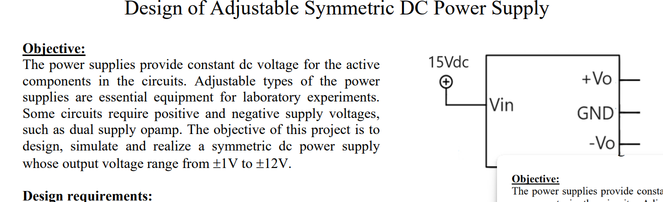

Adjustable Symmetric DC Power Supply
2sulo_
25 Kasım 2023
8
bu tasarım için öneri verebilir misiniz
Eğer lineer regülatör isteniyor ise bir seçenek olarak yaygın kullanılan lm317 ve lm337 ikilisi var biri pozitif biri negatf gerilim regulatorü
Ben bunları kullanarak simetrik çikişli trafo ve stearo pot ile simetrik besleme yapmıştım ama tam simetrik olmamıştı hafif fark var idi çözmek için feedbackler ile oynayacakken bir prob kazasıyla kısadevre sonucu lm337 yi yaktım onu da bulundugum şehirde zor bulmuş ellerindeki sonuncuyu almiştim yarım kaldı oyle
