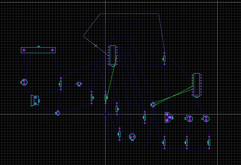

proteus 8.15 uygulamasında auto-router den begin routing seçtiğimde otomatik çizim yapmıyor
Önceliklerini her zaman doğru bir şekilde belirlemen lazım. Senin eğitim hayatında önceliğin nedir? Final ödevlerini bir şekilde yapıp vermek mi, yoksa işi hakkıyla öğrenmek mi? Eğer ikincisi ise, burada başkalarının da dediği gibi, Proteus programını öğrenmeye çalış ve o PCB yi manuel olarak çiz, auto router ile değil.
hocam çizimi yaptım ama köprü istiyor bu şekilde köprüyü yapamadım ve hocamız bottom kullanın dedi ama köprü yapmadan da olmuyor
Valla bunun pek bir pratik yolu yok. Sudoku çözer gibi uğraşacaksın, yaptıkça ustalaşacaksın. Parçaları çevirip dur, bacak arası yap bol bol :) . Auto routing bariz bağlantıları bile saçma çözebiliyor. Benim de nefret ettiğim şeydir bu dizgi.
Şöyle bir çözüm kullan. Kartı çift taraflı olarak çiz. Köprü koyacağın yerde üst layere geç, köprüyü tamamlayıp tekrar alt layere geç. Proteus'ta layer geçişini çift tıklama ile yapabilirsin.
