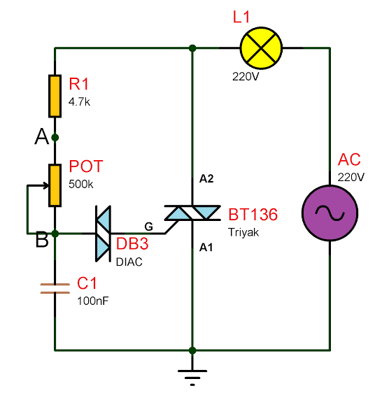

Meraba , bu devreler kaç volt çıkış veriyor acaba , ve bu devre çıkış voltajını neleri değiştirerek potansimetre ile +-10 v ayarlayabilirim? (“Çıkışları bir bobine bağlı ve normalde bobin girişi 12 v “)

Bunlar cok dusuk akim ceken yukler icin tasarlanmis devreler. Genel amacli guc kaynagi olarak kullanilamaz. Ustelik cikis voltaji 12v gibi dusuk degerlere set edilse bile dokunuldugunda topraga gore sebeke gerilimine maruz kalirsin.
Ancak kabi tamamen plastik ve devre ile hic bir baglantisi disari cikarilmamis duzenekleri beslemek icin kullanilir.
@taydin bunun icin daha once makale yazmisti.
Ben yukarıdaki şemaları inceliyorum ama triyak şebekeyi kısa devre etmiyor mu?
Normalde yuk ile seri olması lazim. Yada yuk girişteki seri kapasitor direnc olmuyor mu?
Bu şemaların çalışması riskli olduğunu düşünüyorum.

Birkaç devre inceledim , hepsi aynı gözüküyor .

doğru, devreler hatalı görünüyor. ilk ikisinde hem doğrultulmuş gerilimi triyak ile kısa devre etmişler hem de dc çıkış olarak gösterdiği yere seri kondansatör bağlayıp dc'yi bloklamış. Üçüncü devrede ise girişteki kapasitenin boşaltımını dirençle yapmak çok güvenli gelmedi ve zener paralel yerine seri bağlanmış kısaca bu devreler olmaz. sanırım votkayı fazla kaçırıp tasarım yapmaktan oluyor :)
