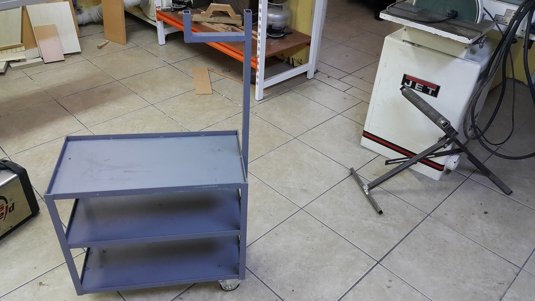

Eletrot kaynağı makinası için, 1mm saç ve 20mm L profilden yapmış olduğun araba. Bu araba ile, kaynak makinasının bütün aksesuarları ve sarf malzemeleri bir arada oluyor ve hiçbirşey kaybolmuyor. Arabanın arka tarafında iki tane sabit tekerlek, ön tarafta da ortada bir tane sarhoş tekerlek var. Aslında önde iki tane sarhoş tekerlek olsaydı daha stabil olurdu, ama elimde sadece bunlar vardı. Gene de devrilmeye çok yatkın değil, kaç senedir kullanıyorum, şimdiye kadar hiç devrilmedi.
