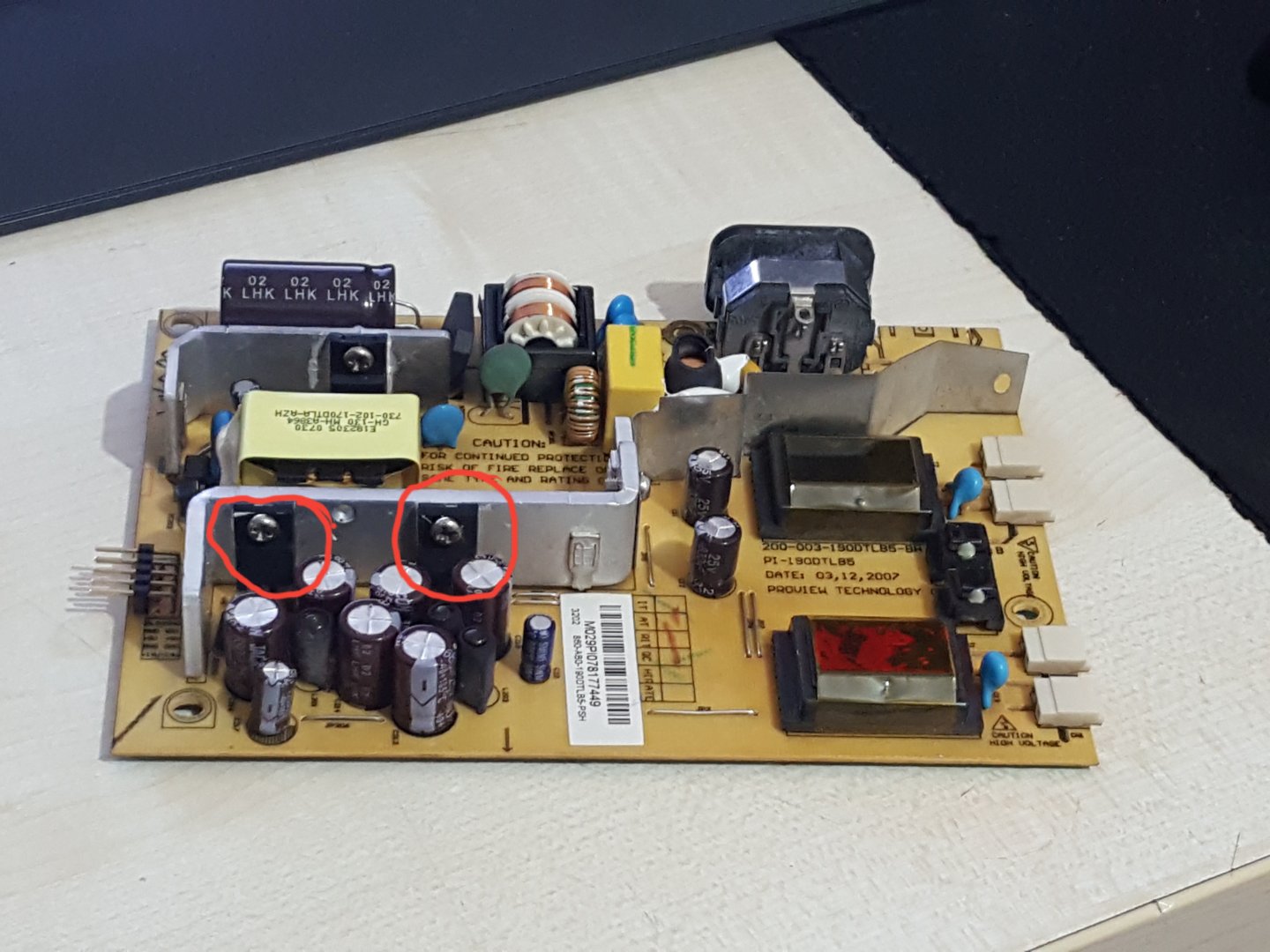

Hyundai 19" Lcd Ekran Tamiri
Gokhan o arizanin beslemeden oldugunu sanmam.
Flex kabloyu temin edebilirsin yenisiyle degistir. Bir pininde egilmeler felan oldugu icin zamana bagli olarak kirilmaya yakin durum olusmus olabilir.
Flex kablonun uclarini bakir kisimlarini kontrol ettin mi kalkma felan var mi?
O ariza anakartlarda islemciden dolayi da yapar.
İkinci el monitor parcalari satan siteler var anakart ile flex kabloyu siparis edip deneyebilirsin. Fiyatinin cok pahali oldugunu dusunmuyorum.
Bir de ekranin flex kablo soket girisinin lehimlerini bacaklarini kontrol et birkac defa soktuysen belki sokette pin kirilmasi kalmasi soguk lehim olusmus olabilir.

Yapma ya Gokhan bu kadar cabuk mu?
Bak bi de sunlari diyecektim.
O panel pcb sinde dc dc donusturucu entegre var ona 5v gelir ve o entegreden vgl avdd vdd.... gibi voltajlar cikar. O pcb de bu voltaj isimleri yazar. Bu voltajlarin kav volt oldugu hem internette hem de entegre daatshette yazar. Bu entegre arizalandiginda o voltajlarin bazilari cikmaz ve beyaz ekrana duser. Hatta isinir elini vuracagin yer aslinda orasiydi
O panel pcb sinde dc dc donusturucu entegre var ona 5v gelir ve o entegreden vgl avdd vdd.... gibi voltajlar cikar. Bu entegre arizalandiginda o voltajlarin bazilari cikmaz ve beyaz ekrana duser. Hatta isinir elini vuracagin yer aslinda orasiydi
