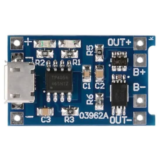

Lityum iyon pilleri bir sabit voltaj(5v) değişken akım ile şarj edebilir miyim
Nasil bir lityum pilini var bilmiyoruz ama standart 18650 boyutlarında bir pil ise giriş voltajini 5 volta sabitlemelisiniz.
Diğer türlü dengesiz voltaj pilinize zarar verebilir.
Her pilin bir sarj karakteristiği vardır. Buna uyulması gerekir.
Birde ohm kanununa göre bir yük üzerinde yükün direnci sabitse akim değişirse yuk üzerindeki gerilimde değişir. Hem yuk sabit hemde gerilim sabitse akim değişken olamaz. Ohm kanununu incelemenizi öğrenmenizi tavsiye ederim.
voltajım sabit 5 v sağlarım ama amperi sabit tutamıyorum bir DIY elektrik üretme projem biliyorum yeterli bilgiye sahip değilim :(

peki pilin ne kadar güç çekeceğini nasıl bilebilirim
Bu pili sarj etmek için sabit 5 volt gerilime ihtiyacınız var. Akim konusu için aşağıdaki yonlendirmemi izleyin.
İlk önce aşağıdaki modelden temin etmelisiniz.

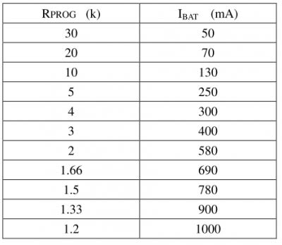

Daha sonra cihaz sarj akımını elinizdeki guc kaynağına göre R3 direncini değiştirerek ayarlayabilirsiniz. Güç kaynağınız maksimum kac qmper verebiliyor ise siz bu akımın az altında direnc seçip değiştirmeniz yeterli olacaktır.
Örnek guc kaynağınız 5 voltta 300 mA veriyorsa siz 250 mA ile şarj edin. 250 mA akim için direnc değeriniz 5 kOhm olmali.
17824 eklentisine bak
17825 eklentisine bak
çook teşekkür ederim R3 direnci yeterli değilmi benim sanırım max 50 ma verir diye düşünüyorum
bunu ölçmemin bir yolu var mı bir step motor ile çalışıyorum hangi ekipmanlarla 5v da sağlayabildiği akımı ölçerim ya da hesaplarım
