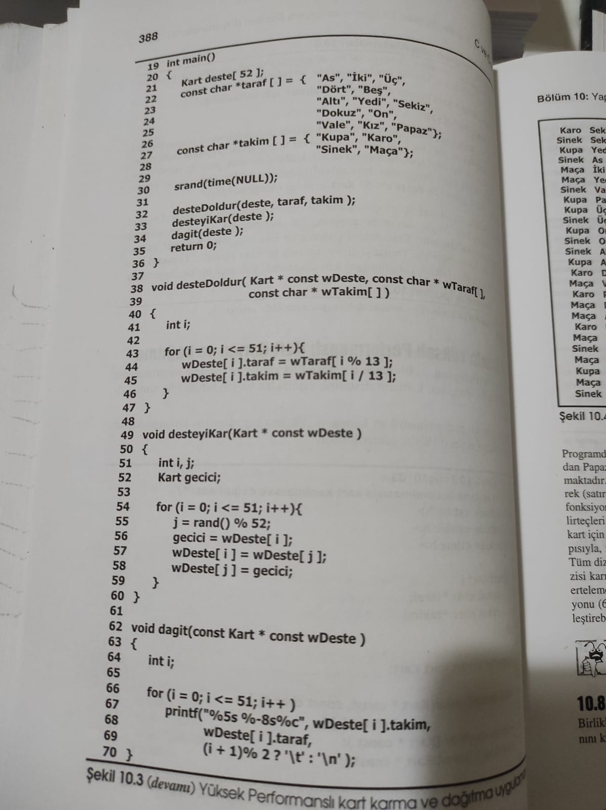

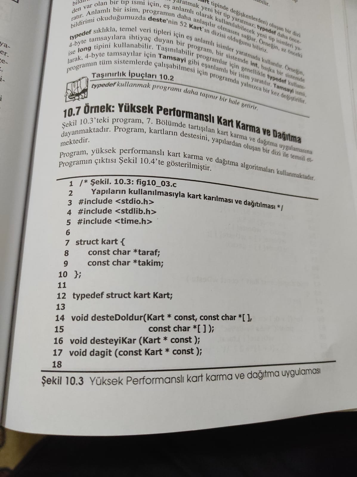

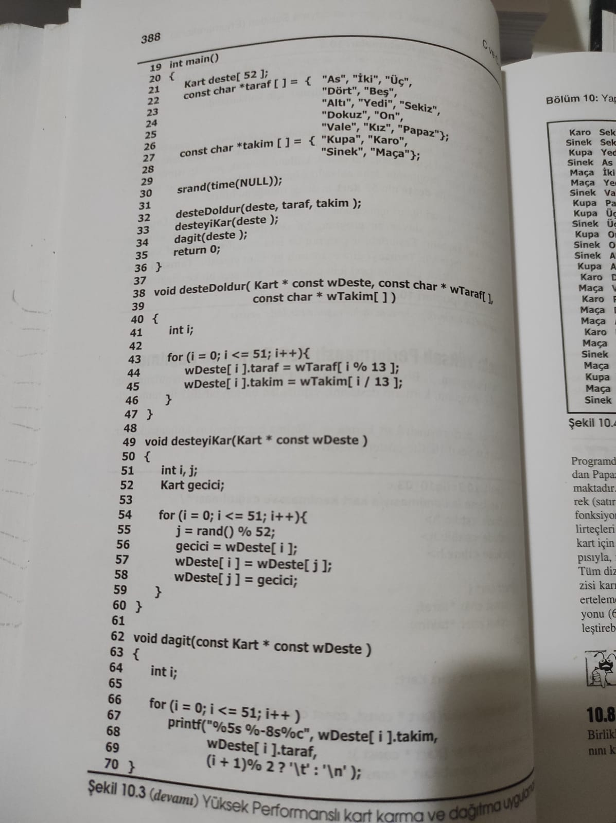

Elimde kart karma ve dağıtma programı var. Ama kafam inanılmaz karıştı.Bir struct yapısından kart isminde bir dizi değişkeni oluşturulmuş(satır 21).Bu değişkeni desteyikar fonksiyonuna göndermişler.(satır33)Bu fonkisyon içerinsinde struct tarafından oluşturulmuş değişkenlere erişmek yerine direk struct yapı adı ile atamalar yapılmış.(satır49)
Ya kendi kodumu uydurarak anlatmaya çalışayım.Böle bir şey mümkün mü ? Bir struct değişken tipli değişkene direk bişeyler yazabiliyor muyum? Yazarsam struct içindeki değişkenlere neler oluyor.Nereye yazılıyor.

Bir veri tipine başka bir veri tipinin içeriği atanabilir:

kodda struct ulaşirken dizinin indexler belirteçlerini kullanmış
56 satırda gecici=wdeste yaparken
struct kart tipindeki wdeste değişkenin içindeki iki adet a,b değişkeni aynı struct'ın farklı değişkeni olan gecici değişkenin içindeki a,b değişkenlerinr atıyor.Yani anladığım bu ama biraz karışık yazmış olabilirim.

Bildiğim kadarıyla direkt struct içine bir şey yazamazsın, bende yazmayı denedim ama olmuyor. Diziyi oluşturup bu diziyle struct oluşturursan bu örnekteki gibi deste[2] yi görmeye çalıştığın zaman anlamsız bir şey çıkıyor. Yani kısaca açıklamak istersem Struct bir yapı olduğu için tek başına kullanılmıyor deste[2].takim gibi struct içindeki değişkenlerle kullanman gerekiyor.
