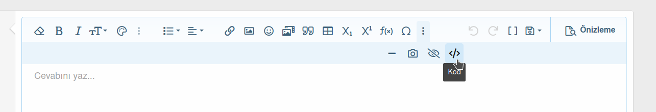

Program kodu ekleyeceğin zaman bu "kod" düğmesini kullanarak yaparsan kod daha iyi okunur ve anlaşılır

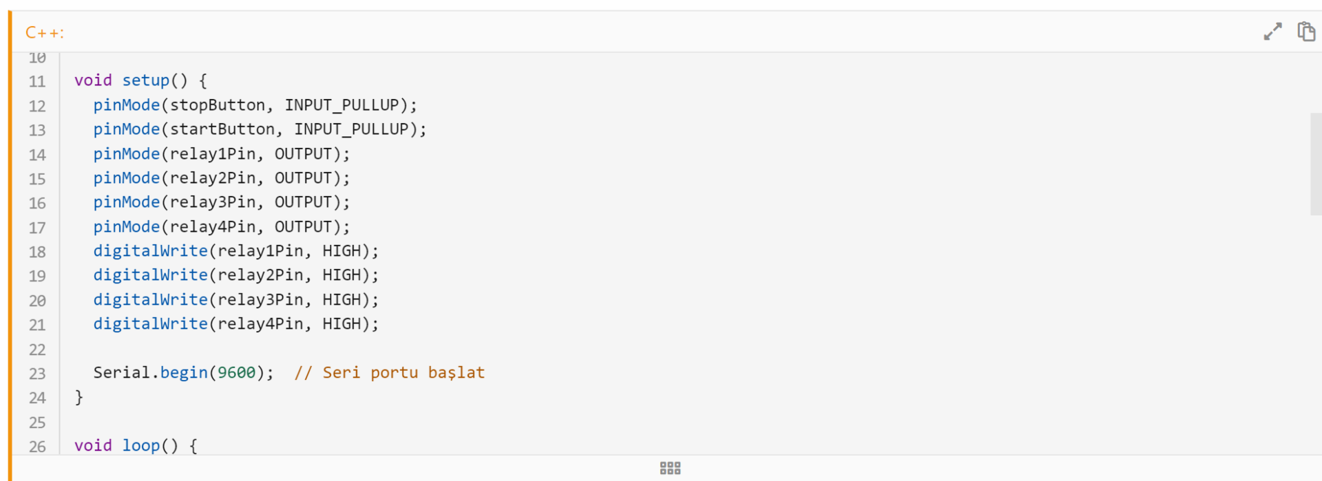

Bu programın çalışmadığını söylüyorsun. Doğru çalıştığını düşünmen için nasıl bir davranış göstermesi gerekiyordu?

Tekrar bastığımda olur, farklı butona bastığımda olur yeter ki dursun. Kusura bakmayın yanlış ifade etmişim kendimi.
if (isRunning) { dediğinde, isRunnig true ise "if" içindeki koşul çalışır. Sen onu false yapmadığın sürece de çalışmaya devam eder. Yani kodda gördüğüm kadarıyla true yapmışsın ama false yok.
Sen kodda delay kullandığın için program, 48. satırdan başlayan blok içerisinde 30 saniye boyunca kalıyor. Bu 30 saniye içerisinde hangi butona basarsan bas, hiçbir tepki vermez. millis ile programı anlamadım demişsin, o programı anlaman için yardımcı olalım :) Bu iş ancak millis ile olur çünkü onu kullanırsan kod hiçbir yerde bloke olmaz, sürekli butonların durumuna vakıf olur.
