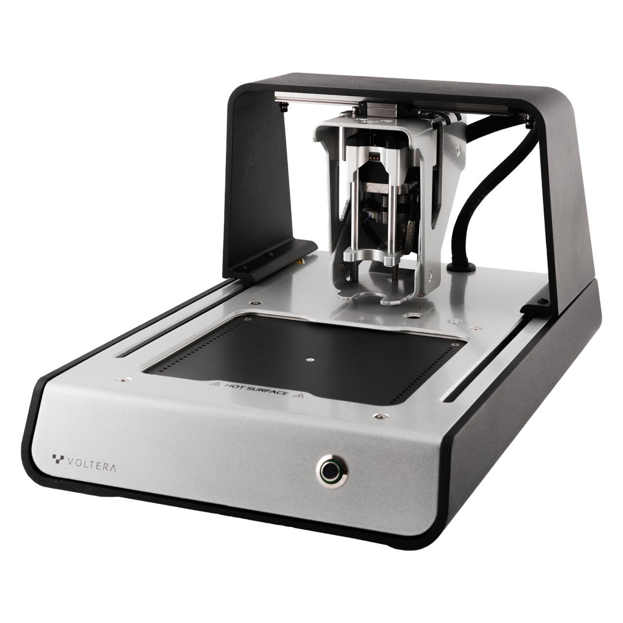

PCB yapiminda klasik yontem bakir kapli recine ya da plastik yuzeyden istenmeyen bakir kisimlarin mekanik, kimyasal ya da isil yontemlerle uzaklastirilmasidir. BU yazici ise bunu yapmiyor. Uzerinde bakir olmayan bir plastik tabakaya iletken yol basiyor. Fiyati tabii ki pahali, Amerika'da 5.200 Dolar. Ama fikir inanilmaz yaratici.

Her pcb siparişini herşey dahil 20 dolar desek,
5200 / 20 = 260
260 farklı tasarımı profosyonel olarak ürettirebiliyoruz bence günlük kullanıcı için bu cihaz çok gereksiz.
Hızlı bir ar-ge yapmıyorsak ticari boyutumuz yoksa 5200 doları kenara ayırıp ömür boyu hobi projeleri yapabiliriz.

Eee, ben ne didim, paali didim. :D Yalniz Turkiye'de degil de Amerika'da yasasaydim ben kesin alirdim bir tane. Gerci cift katman yapilmiyor bu modelle, belki ikinci versiyonunda olur diye beklerdim herhalde.
Bu tür cihazlar maliyetten ziyade, zaman kazanmak için kullanılıyor. Prototip PCB'yi fason üretmek en iyi ihtimalle bir hafta zaman yiyor. Bu cihaz ise bir saatte veriyor tek katmanlı numuneyi. Diğer taraftan çift katman için bu cihaz da çözüm değil.
Makine parasi degil de TL cinsinden boya fiyatini ogrenelim.
3320TL 2mL tup.
bu işlerde endüstri standartı lpkf firmasının kazıma makinalarıdır. türkiyedeki tüm RF labratuarlarında, nasa'da vs bu cihazlardan bulunur. çünkü bu çalışmalarda maliyetin bir önemi yok ama zaman çok önemli. onlarca kişilik ekibin 1 hafta beklemesinin maliyeti çok daha yüksek. örneğin bir rf anten-filtre vs tasarlanırken onlarca deneme yapılıyor ve her biri için 1 hafta beklemek ekibi çok yavaşlatır. herneyse bu ekipmanların ikinci bir özelliği ise hassasiyet 0.05mm çözünürlük ve çok daha iyi tekrarlanabilirlik sağlıyor.
boya ile pcb yapan cihaz bu ihtiyaçların hiçbirini karşılamıyor. hassasiyeti çok düşük, boyanın yüzeye tutunurluğu şüpheli, qfn48 chip ile bir pcb basamaz gibi görünüyor. ancak maker atölyesine oyuncak olur. orada da maliyet nedeniyle kullanışsız.
bu arada türkiyede derinmotion isimli bir firma var onlar da çok başarılı pcb kazıma makinası yapıyorlar.
Onun fiyatida simdi 500K falan olmustur sanirim. Mart ayinda bir konuda konusmusuz, 250K imis o zaman. Cube 3D'nin "ev" versiyonu olarak Raptorex varmis bir de, simdi konuya bakinca hatirladim.
