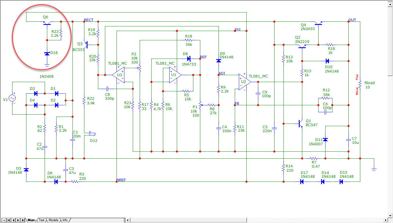

Buldum sorunu ... Sorun ölçende :mad:
Hiç akım çekmiyorken 10.14 ölçüyorum, 1 A çekince 10.6 V, 2 A çekince 11.14 V, 3 A çekince 11.6 V Son derece lineer bir gidişat görünce bunda bir tuhaflık var dedim. Meğer yanlış şaseye göre ölçüyormuşum ve akım ölçümü için kullanılan şönt üzerinde düşen gerilimi de dahil etmiş oluyorum.
Şimdi doğru şaseye göre ölçtüm ve sorun yok, referans milivoltlar seviyesinde değişiyor sadece.
Girişe 37 VAC verdim şimdi. Gene de çıkıştan tertemiz 30 VDC, 3 A alabiliyorum :) Opamp üzerinde düşen voltajlar da güvenli marjlar dahilinde.

Şimdi şebeke toleranslarına göre testler yaptım. Artı yönde %10, eksi yönde %10 toleranslarda da çalışıyor ama bunun üzerinde değişimlerde gene opamp voltajları marjinal duruma geliyor. Aslında dediğim gibi 60 V luk bir opamp kullanınca hiçbir sorun kalmıyor şu aşamada, ama böyle bir opamp'in fiyat komple devrenin fiyatı gibi :D yani 5 dolar civarında. Israrla bu MC34071 opamp ile buna halletmemiz lazım çünkü bu opamp ucuz.
Seri zenerle işimiz olmuyor. Şöyle bir devre lazım arkadaşlar:
En düşük durumda doğrultucu çıkışı 34.3 VDC
En yüksek durumda doğrultucu çıkışı 54 VDC
Bu iki voltaj aralığında 34 V veya ona çok yakın çıkış verecek bir devre lazım :)

Bir çözüm uyguladım. Şu anda şebeke voltajı %10 düşse bile çalışıyor, %20 veya daha fazla yükselse de çalışıyor. En azından simulatörde :D Gerçek devrede de bunu uygulayıp deneyeceğim.
Tek transistörlü bir regülatör ile voltajı 38.3 V gibi bir değere sınırlandırıyoruz. Bu regülatörün performansı hiç önemli değil, ripple olsa da farketmez. Önemli olan belli bir güvenli değeri aşmaması.

Akımı dijital olarak önceden ayarlayabilmek için, akım ölçüm şöntü üzerindeki voltajı bir ADC ile ölçmek ve ona göre güç kaynağını akım sınırlama moduna sokmak lazım. Bu bir iyileştirme olarak yapılabilir, ama bence en önemli husus, bu çok ucuz güç kaynağı devresini minimum maliyetle bir hobicinin kullanabileceği bir hale getirmek.
Hocam yaptığınız değişiklikleri ben de yaptım şöyle;
(Nref) - 5 beslemesini oluşturan 5.1v zeneri 3.3v zener ile -3v yaptım
Yaptığınız ilave transistörlü opamp besleme regülatörünü bd135 ve 30v zener ile kurdum. 30v + 3v negatif besleme = 33v olarak düşündüm çünkü opmamplarım tl081.
Şu anda voltajlarım şöyle
Giriş ac 28.5v
Dc 39v
Opamplar
Volt-amper 34.9v
Referans 31v
Bunun dışında negatif referans voltajı azaldığı için, negatif referans voltajı oturduğunda Q1'i kesime götüren R14 direncinin değerini 220 Ω yaptım. Normalde bu direnç 1.5 kΩ idi.
Bende de sorun oldu R14 'ü 560R yaptım.
Akım regülasyon opamp'inin (U3) besleme voltajı değiştiği için, çıkış voltajı da değişti. O yüzden de, güç kaynağı akım sınırlama modunda olmadığı halde, akım sınırlama LED'si sürekli yanar duruma geldi. Akım sınırlam özelliği çalışıyor, orada bir sorun yok, ama LED durumu doğru göstermiyor. Bunu sonra çözeriz. Q3 transistörünün çalışma noktası yeni duruma göre ayarlanması gerekiyor.
R20 üzerinden ayarladım 10k'dan 33k'ya çıkardım. Şu anda normal çalışıyor.
Şu anda voltajla ilgili tek sorunum çıkış voltajının 29.5v u geçmemesi. R12-R11-R8 değeleriyle oynayıp yükseltmeye çalıştım ama olmuyor. Bunu da çözdükten sonra akım testi yapmayı düşünüyorum.
