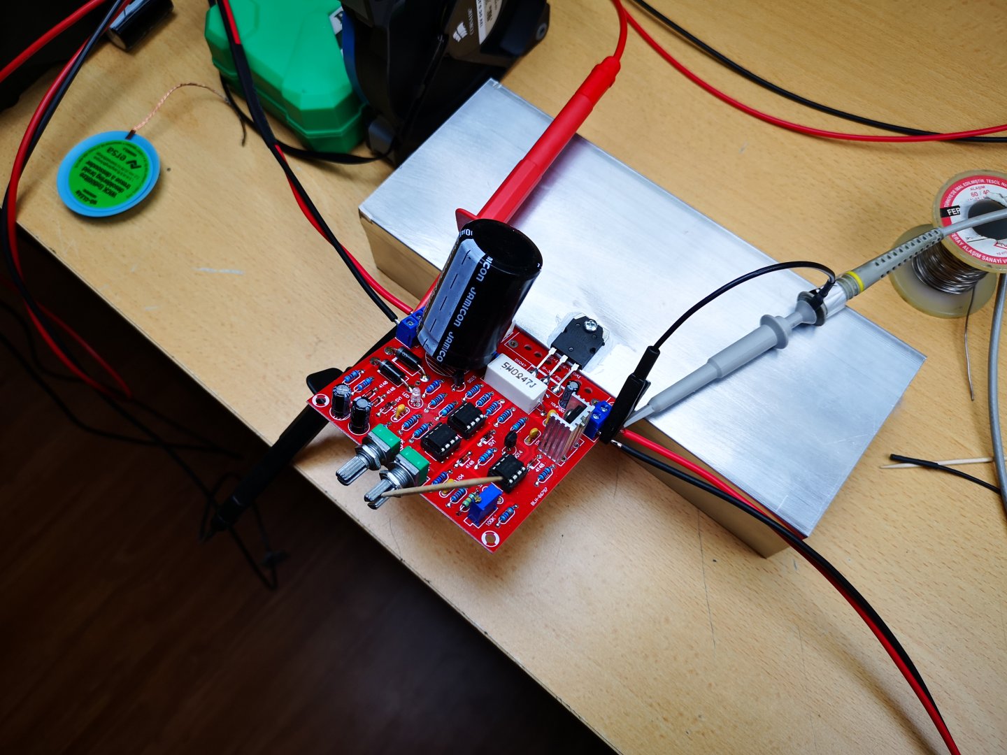

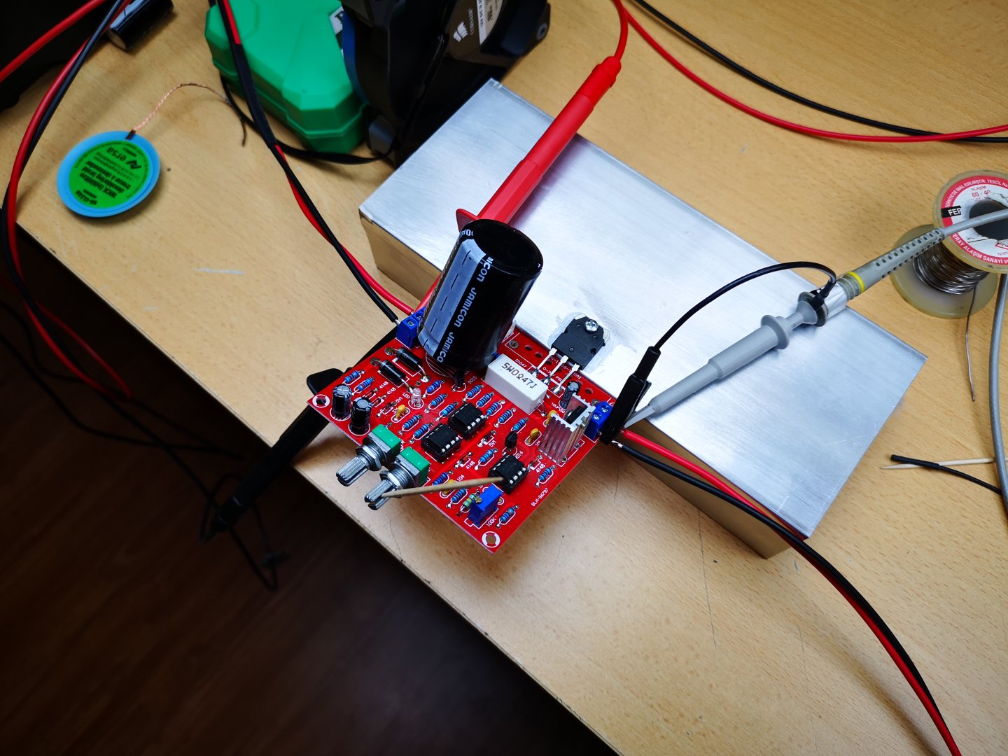

5 V çıkış voltajında 3 A çektiğim zaman, soğutmaya rağmen transistör sıcaklığı hemen 130 ℃ ye çıktı. Kendi haline bırakılsa daha da artar. Bu durumda ya ilave paralel transistör kullanmak lazım, yada girişi kademeli yapmak lazım.
Mesela şimdi denedim, girişi 10 VAC ye düşürdüm, çıkış 5 VDC ve 3 A çekiyordum, transistör gayet keyifli 50 ℃ sıcaklıkta çalışıyor.
Dc bara gnd sine göre 32.2v, eksi beleme ile yani 4 ve 7. Pin arası 35.6v ama akım çekilmeye başlandığında buradaki regülasyon da bozuluyor. Yukarıdaki mesajımda değişimleri yazmıştım.
Bir kere OPAMP besleme voltajları en az 33 V olması gerekiyor. Kullanılan opamp'ler rail to rail olmadığı için besleme voltajlarına tipik olarak en fazla 2 V yaklaşabiliyorlar. Bir de 2SD1047 nin emiter voltaj düşümü var, yükte 1 V diyelim, bu durumda istenen çıkış voltajı olan 30 V için opamp'lerin 33 V ile beslenmesi lazım. Ben biraz da marj olsun diye 35 V ile denedim. Ama bu ayrı bir sorun. Neticede 15 V ile de test etmişsin ve gene voltaj kaybı var.
Bunun dışında, OPAMP'lerin besleme voltajlarının değişmesinin regülasyona hiçbir etkisi olmaz. Hatta bırak değişmeyi, OPAMP besleme voltajlarında 100 Hz lik ve birkaç voltluk ripple voltajı olsun, gene regülasyona hiçbir etkisi olmaz. O yüzden OPAMP besleme voltajı değişimine bakmana hiç gerek yok. Sadece üzerlerindeki voltajın 33 V değerinin kesinlikle altına inmemesi lazım.
Şimdi 15 V üzerinden gidelim. Bu çıkış değerinde sadece 100 mV kayıp var, ve bu kayıp da belki transistörde kullandığın uzun kablolardan kaynaklanıyor olabilir. Onları kısaltmayı deneyebilirsin. Veya feedback direnç/kondansatörü (R12/C6) doğrudan çıkış klemensine bağlayabilirsin.

Öncelikle şunu bir garantiye alman lazım: Regülatörü devreden çıkar, sadece trafo ve doğrultucu, filtre kondansatörü kalsın. Bu şekilde 3 A akım çek. Bu akım çekilirken doğrultucu çıkışının 37 VDC den aşağı düşmesin. Sonra 7824 regülatörü bağla ve ortak uçte da 7.5 V yerine 11 V zener olsun. Böylece regülatör çıkışında 35 V elde edebiliriz. Girişte en kötü durumda 37 VDC var, 2 V da regülatörde düşece, yani yeterince marjımız olacak. Tabi bu hesap şebeke dalgalanmalarını hesaba katmıyor. Bunu da hesaba katmak için giriş voltajının en kötü durumda 42 V a düşmesi lazım.
Senin devrede sorun bu. 3 A akım çektiğinde doğrultucu çıkışı o kadar fazla düşüyor ki artık şaseye göre opamp + beslemesi minimum değer olan 33 V un altına iniyor.
Bunu osiloskop ile doğrulaman lazım. DC voltajın MİNİMUM değerinin 37 V un altına inmemesi lazım. Multimetre ile ölçersen sadece üzerine ripple binmiş DC voltajın ortalama değerini ölçmüş olursun ve minimum değerden daha yüksek birşey okursun.

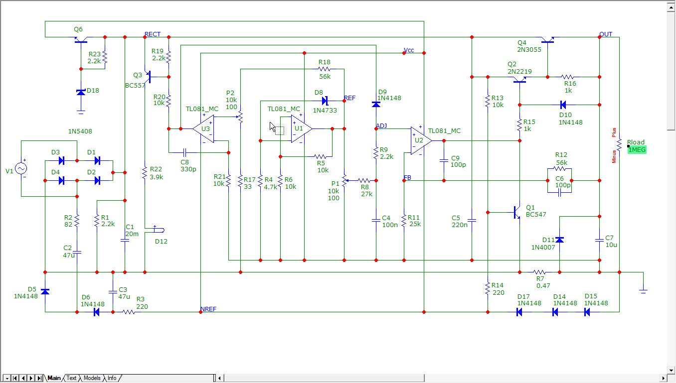

Bir de ben değişiklikleri şu şemaya göre yaptım:
13351 eklentisine bak
Bir de şunu kontrol edebilirsin. Senin çektiğin resimlerden tam anlayamadım ama çıkış voltaj ölçümünü yük üzerinde mi yapıyorsun yoksa güç kaynağı çıkış klemensinde mi?

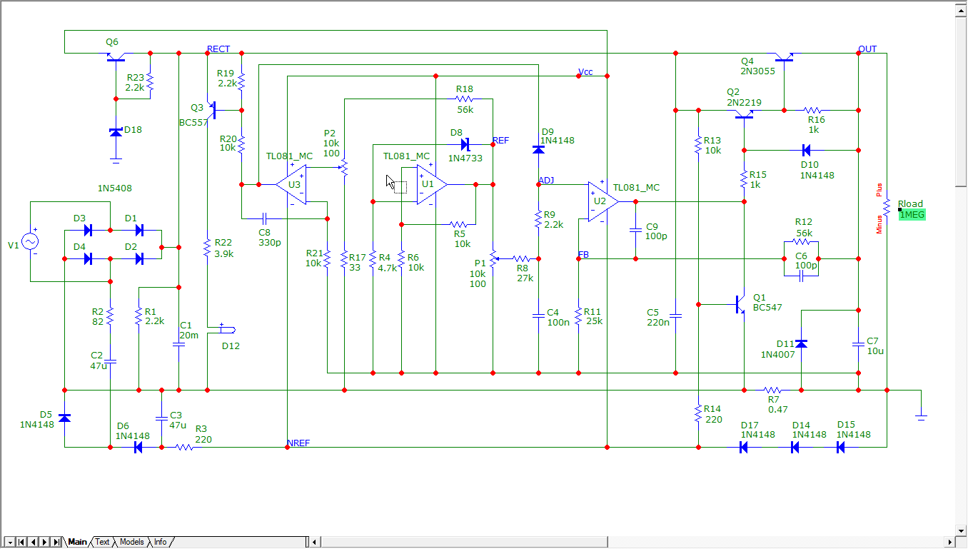

@taydin abi devrenin son hali bu sanırım. Ben bunu sıfırdan Kicad ile çizeceğim ama iki sorum var.
1- Q6 transistörün adı ne?
2- Benim güç kaynağım 3 kademeli. 12, 26, 32 volt. Mesela 12v kademesinde kullandığımda opamp'lere yeteri kadar voltaj gidecek mi?
1- Q6 transistörün adı ne? +33V +1.5A herhangibir BJT olabilir. (BD139 Tercih edebilebilir.BD13x)
2- Benim güç kaynağım 3 kademeli. 12, 26, 32 volt. Mesela 12v kademesinde kullandığımda opamp'lere yeteri kadar voltaj gidecek mi? (Revizyonları takip etmek mümkün değil fakat gidecektir.)

30V yapmak isteyenlere tavsiye olarak:
36v gayet yeterli olacağını düşündüğüm yöntemleri yazıyorum.
26Vac yi doğrulttuktan sonra kaç Amperlik tasarım yaptıysanız o kadar bi sigorta atın.(Şebeke gerilimindeki değişim short period ve engtegre üstüne SST(surge step stress) kaldırabilecektir.)
LM317 - LM337 çiftleri ile negatif ve pozitif gerilimleri elde ettikten sonra bir referans(GND) belirleyin.
İki adet opamp ile çalışmak isterseniz (U1) olmadan. Sadece potansiyometrenin +,w,- bacaklarından + olanın arasındaki direnci artırmak gerek.
İki adet opamp ile çalışılacaksa referans voltajını TL431 , ADR512W gibi entegreler ile sağlamak gerekli. Çünkü Opamp'ın hassasiyeti kadar güçlü bir IC olması gerek.
3 Adet opamp kullanmak istenirse ki bu konuda asıl amaç devre değişmeden(3 opamplı) halde kullanıcıya ürün getirmek ise, yukarıdaki şematikten farklı olarak r14 direncini artırırdım.Fakat herhangibir ters gerilim veya dışarıdan bağlanan şarj devresinin bu güç kaynağını şarj etmesi demek , D10 - R15 - BC547 nin üzerinden akım akıtabileceğini varsayarsak ben olsam r15 direncinin gücünü artırabilirdim.
33.5 Zener yok fakat yapma imkanımız var diye düşünüyorum.

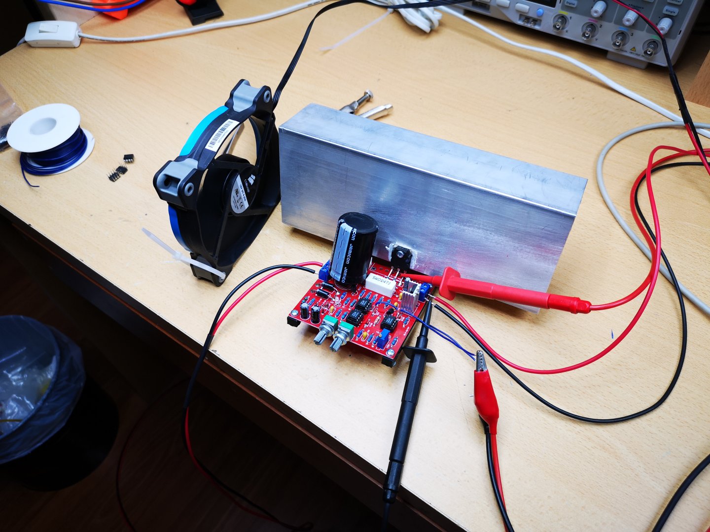

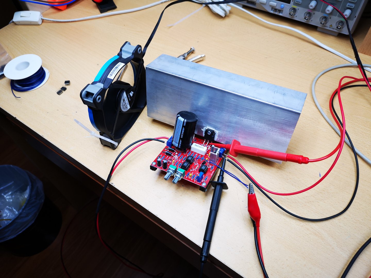

Şimdi bir 120 mm fan koydum, hem soğutucuyu hem de PCB yi süpürüyor. Transistör sıcaklığı 70 ℃, köprü diyot 80 ℃, şönt de 120 ℃ ye indi. Bunlar makul değerler. Uygun fan yerleşimi ve hava kanalı ile bu değerler daha da düşer.

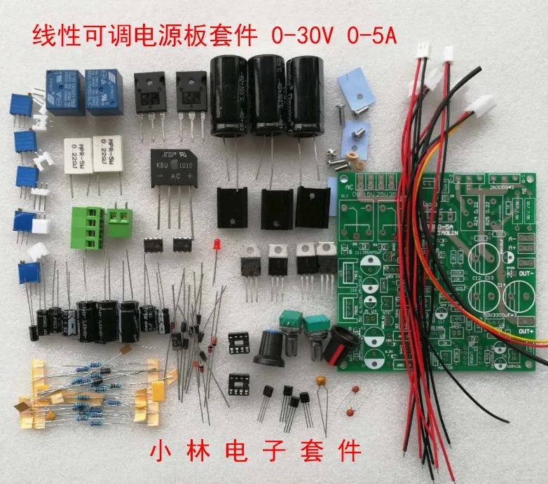

TRY 38.90 7%OFF | Ayarlanabilir güç kaynağı 0-30V 0-5A öğrenme deney elektrik panosu sabit voltaj ve akım elektrik panosu kiti
Merhaba bu devreye aliexpress te rastladım burada paylaşmak istedim üzerinde çalışmış olduğumuz 30v3a devrenin 5 a hali ama biraz daha farklılıkları var sanırım
Bu devreyi incelediğimde 4 çıkış a sahip bir trafoya ihtiyaç olduğunu fark ettim devreyi aldığımda devreye uygun bir de trafoya ihtiyaç olduğunu fark ettim sizce nasıl alınıp testler yapılmaya değer mi
