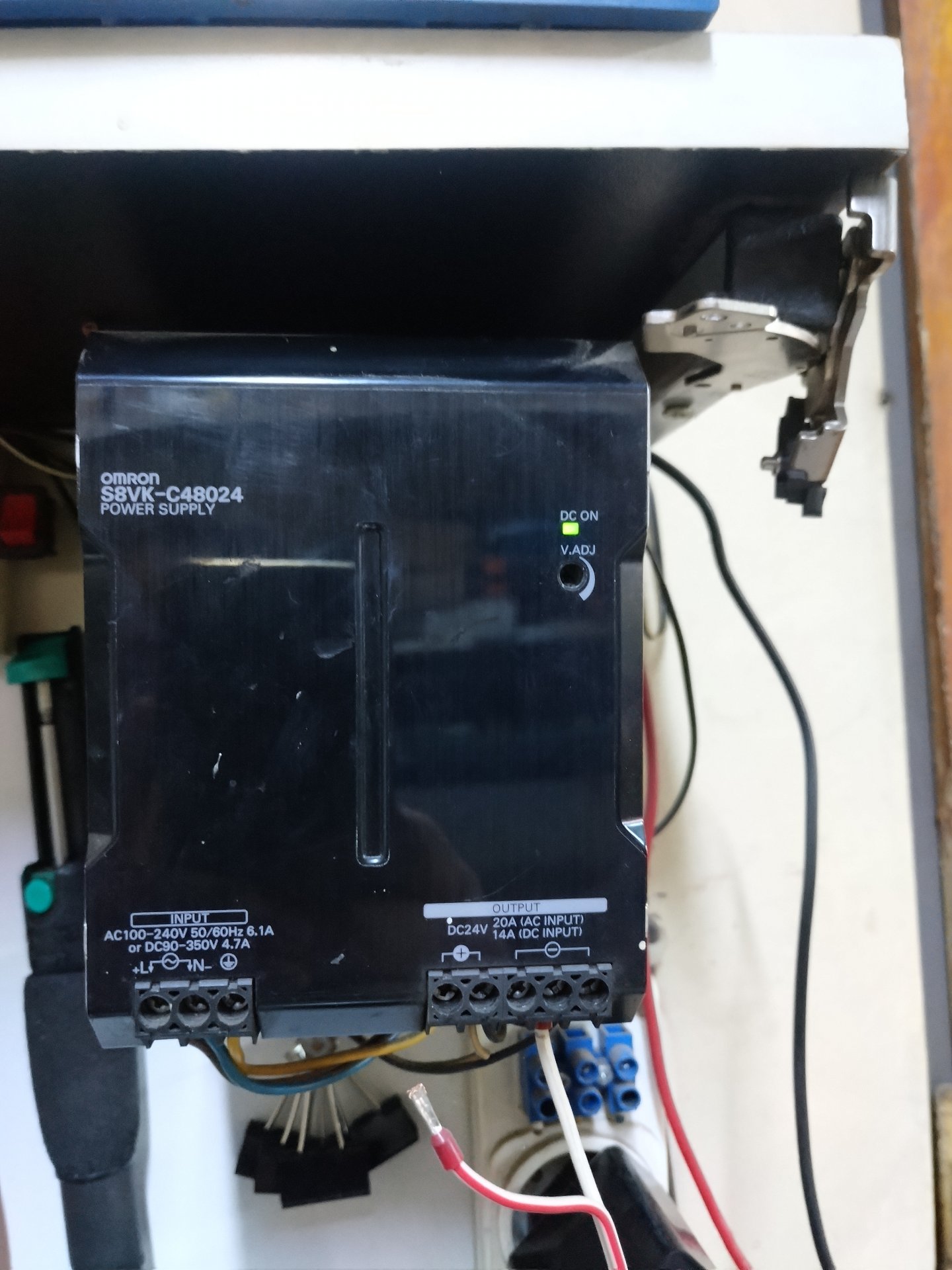

Trimpot bulunan smps'ler %10 civarı ayar imkanı verir. O da 21.6 v yapar. 3 tane seri diyot bağlasan tanesi 0.7 den 19.5 volta düşer. Max yükte Diyot başına 6.5w ısı düşer. Diyot bu ısıyı atabilir mi emin değilim. Denemek lazım. Ayrıca %10 dedim ama bendeki 24v smps ler ayarla 19 volta kadar iniyor. Belki diyota hiç gerek kalmayabilir.
En son çıkışa bir tvs diyot bağlanıp smps arızasında bilgisayar korumaya alınabilir.
Öte yandan 19.5 un da bir toleransı vardır illaki. 1-1.5 v fazlayla bir şey olacağını sanmam.
benim omron 24V 15A 18-29 arası ayara izin veriyor.
Ben de şimdi omronla denedim 18.5- 29 arası ayar yapılabiliyor.
