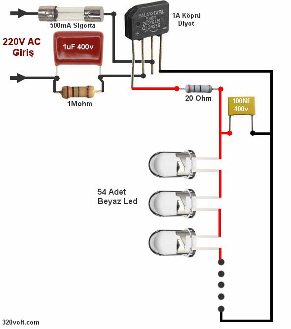

Bu tur led lambalarda direnc kondansator ikilisi ile akim kaynagi yapiyorlar.
Led başına gerilimi ve akimi asmayacak uygun bir kapasitorle bu lambayi degerlendirilebilir diye dusunuyorum. Arizali ledi bypass edip denemek gerli.
Asagidaki devre malum siteden alinti. Google resim aramalarinda cikti. 54 adet beyaz led yaklasik 110 - 120 volt yapiyor. Geri kalan gerilim direnc kondansator ikilisi uzerinde kaliyor. Led sayisi arttirilirsa verimide artar dusuncesindeyim.

Benim ledlerin 22 tanesi 110v ediyor. Bu devreyi yapsam kaliteli yapmış olur muyum?
Aslında orjinali daha iyiymis ama sanirim uzerindeki devre kaliteli degil. Gorunen devre mini bir smps guc kaynagi.
Benim önerdiğim ise bir akim kaynagi. Bu devre ilede calisir ama verimli ( elektriksel olarak ) olmaz. Calismaz mi calisir.

o devre sabit akım sürücü olabilir. o zaman yük yokken 320v ölçmeniz normal. patlayan ledi kısadevre edin çalışır o lamba derim, patlayadabilir ...
Çevremde led bulamadım. 4007 diyot taktım.
Kasasınada içerideki alüminyumda oluşan ısnın tahliyesi için delikler açtım. Şuan sıkıntısız kullanıyorum.
