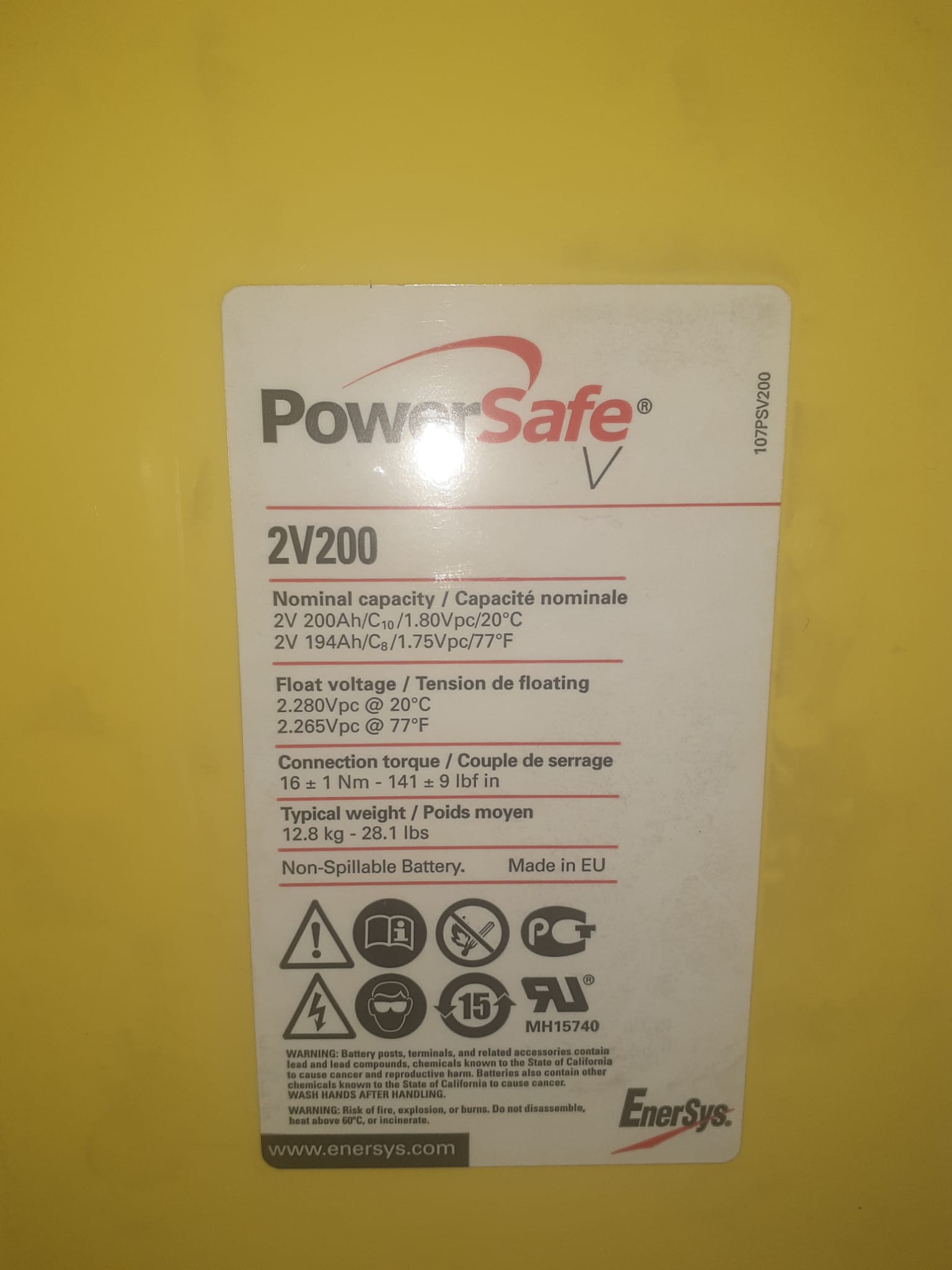

Merhabalar 2V 200A akü için akım ve voltaj ayarlı laboratuvar tipi güç kaynağı önerebilir misiniz.

akü tipi hakkında bir fikrim yok ama
bu tarz yüksek akım verebilen hem akım hem voltaj ayarlı adaptörler var 5v -60A modelini görmüştüm sizin 2v akünüzün kapasitesinin %10 'u (20A ) ile şarj etmek için yeterli olabileceğini düşünüyorum yine de konu hakkında detaylı araştırma yapmanızı tavsiye ederim
Bu akuyu tek olarak sarj etmek baya guc olur. Bu tür traksiyonel akuler seri bagli sekilde kullanılır ve sarj edilir.
Tek olarak pek kullanışlı olmaz. Sarjida zordur.
Elinizde kac adet var bu akuden?
Normal kurşunlu aküler birbirine seri bağlı düşük voltajlı hücrelerden oluşuyor. Bu aküde herhalde devasa bir hücre yapmışlar, ne kadarını seri bağlayacağını kullanıcıya bırakmışlar :)
Anma akımının %10 u ile şarj etmek için 20 A akım verebilen ve akımı sınırlandırabilen bir güç kaynağı iş görür. Senin linkini verdiği güç kaynağının akım sınırı 20 A, onu alıp 15 A akım sınırı ayarlarsan işin olur. %10 akım ile şarj etmediğin için şarj süresi daha uzun olur.
Bu akünün gerilimi bir çok guc kaynagi için çok düşük. 2.3 volt ile sarj etmeniz lazım.
Bir adet akim kaynagi guc kaynagi yapabilirsiniz. 80 watt civari bir transformatorun sekonder sargisini söküp yerine 2 yada 3 tur sigabilecek en kalın kablo ile sarıp bu gerilimi dogrultup doğrudan akuye uygulayabilirsiniz. Bu süreçte aku gerilimi ve sarj akımını takip altında bulundurun. Sarj gerilimi aku üzerindeki etiket değerine ulaştığında sarj işlemini manual sonlandirin.
Su an aku gerilimi nedir? Kac volt?
Son konu bu aku tek başına pek bir işe yaramaz. 2.2 volt bir kaynagi nasil kullanmayı düşünüyorsunuz? Pek standart bir gerilim değil çünkü.
