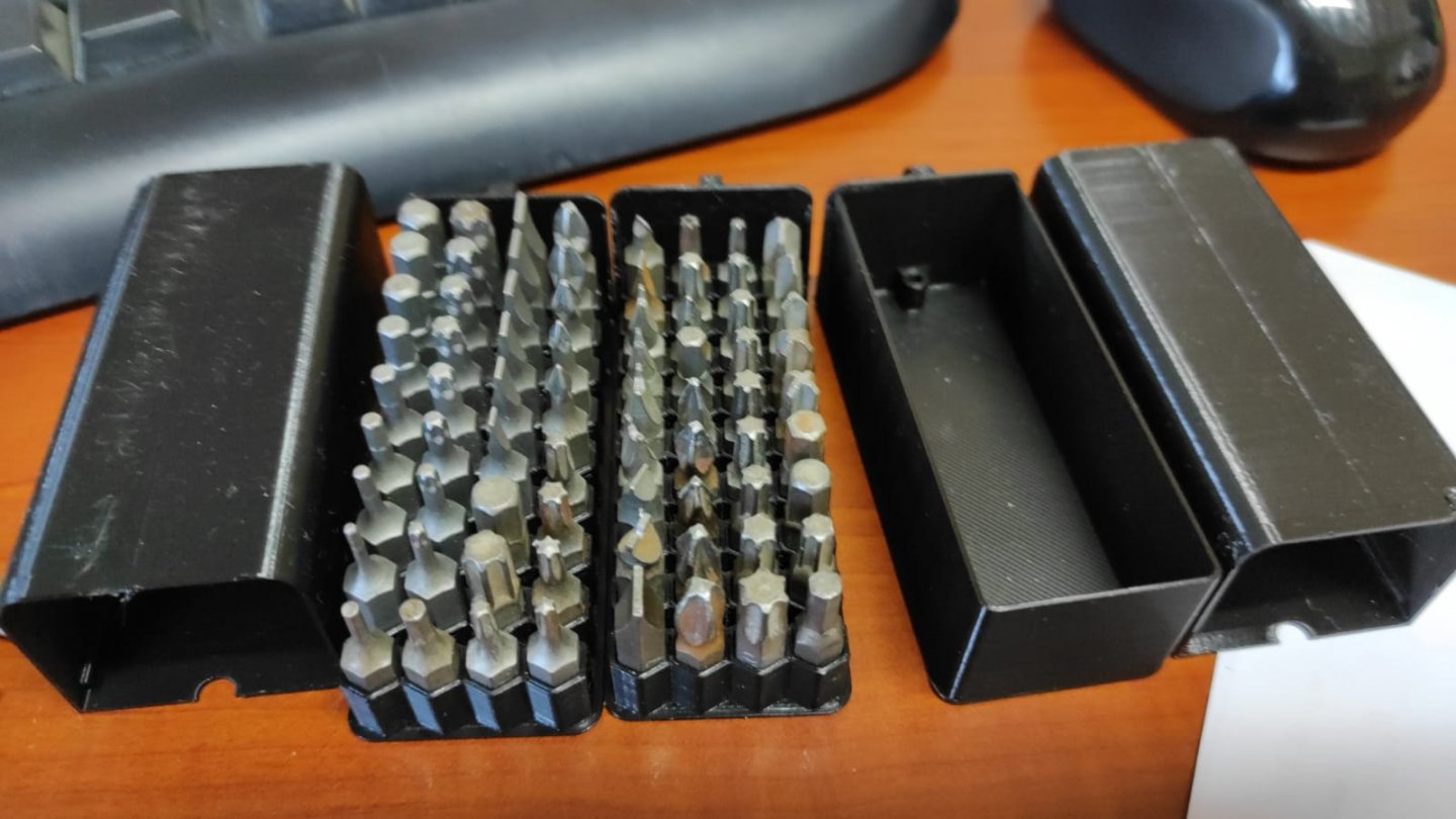

En az 10 yıl önce alıp kapağını kırdıktan sonra hiç kullanmadığım tornavida setim.
Kapağı kırılınca kağıt bant ile yapıştırdım ve sonrasında sök, tekrar yapıştır sıkıntılı olduğu için kaldırdım kenara.
O gün bu gündür de kullanmıyorum.
Geçen küçük bir uç lazım olunca çıkardım piyasaya ve anında buna 3D baskı yapıp masamın üzerine koymak ve her elimi attığımda kolayca ulaşabileceğim fikri geldi.
Fusion360 da şöyle bir şey çizdim ve bastım.
Sonuç olarak gördüğünüz gibi kullanışlı bir şey çıktı ortaya.
Uçlar altıgendir. Her kenarı 2mm dir. Uçların gireceği deliklerin her bir kenarı ise 2.2mm dir.
Bu ölçülerde uçlarınız var ise aşağıya STL dosyasını ekliyorum. Basıp Kullanabilirsiniz.
  • TorQ_Organizer.stl
    130.9 KB · Görüntüleme: 104

Farklı bir model olarak çekmeceli tipini bastım. Sıkıntısı şu: devrildiği zaman toplamak zor oluyor.
Altına geniş ama ince neodmiyum mıknatıs konulabilir. Böylece devrilince yada istemdışı dökülmez. Ayrıyeten aradaki uçları çıkarmak için ucu mıknatıslı anten yada kalem gibi bir aparat da fena olmaz.

Kutu çok ince ama idare eder. Tekrar tasarlamak ise vakit alacak. Thingiverse'de sayfası vardı ama bulamadım. STL dosyaları ekliyorum.
