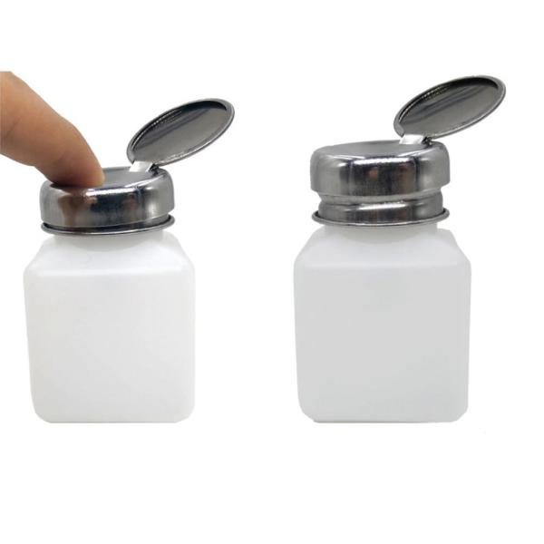

Tiner yada alkol gibi sıvı şeyleri koyuyorsun. Mesela pcb yaptun. Elemanları lehimledin. Fırça ve alkolle temizleyeceksin. O parmak yerine fırçayı bastırınca az bişey alkol tükürüyor dışarı.

İzopropil alkol için iyi iş görüyor o pompalar, ama tiner içindeki emici hortumu kısa sürede kullanılamaz hale getiriyor. Ben kablo izolasyonu ile sürekli değiştirerek kullandım, sonra izopropile geçince artık sorun kalmadı, kablo izolasyonu hala gidiyor.
Bende bunlar var.
Soldan 3'ü vakti ile hazır aldıklarım.
En sağdaki büyük olanı aseton kutusu. Metal kapaklı olan ile bire bir aynı özelliklerde. Kardeşim Gratist'e Benri marka aseton almış. Bana kutusu lazım olur mu sen seversin böyle kutuları dedi, öyle keşfettim. Gratis'ten 13TL'ye 450ml aseton ile birlikte bu kutuyu alabilirsiniz...

Aynen içine aseton koyduklarına göre sızdırmazlığı da iyi demek ki. Aldırırım hatuna ben bunu. Beleşe getiririm :D
Birde biliyosun @Sercan abi alkol uçucu sence saklama koşulları hangisinde uygun?
Metal kapaklı olanı uzun zamandır kullandığım için sorunsuz diyebilirim.
Aseton kutusunu denemedim ama su dolu bir kabın içinde gövdesini sıkıştırdığımda hiç baloncuk çıkmadı. Yani birbirine emsal gibi duruyor.
Ben alkolü litrelik alıyorum, kendi kapları da çok sağlam oluyor. Dolayısıyla uçuşursa kullanım sıklığına göre bunları yarım, çeyrek ya da daha az miktarlarda da doldurabilirsin. Tam doldursan da sorun yaşayacağını düşünmüyorum.
Ufak bir not. Aseton kutusunun mekanizması metal olanların yanına yaklaşamayacak bir biçimde sert. Yuvarlak pamuğu alıp iki parmakla basılacak şekilde yapılmış ama metal olanları kulak çubuğuyla bile çalıştırabiliyorsunuz.
Bak o zaman sıkıntı. Fırçayla bastıramayacaksak bir anlamı yok. İşi kolaylaştırmıyor çünkü.
Ben de zamanında kaç ay bekledim aseton bitsin diye -bereket yarım litrelik neredeyse- ama sonrası hayal kırıklığı. Diş fırçasıyla bile basılmıyor bendekine. Gratisten alınma aseton. Markasını bilmiyorum.
Daha sert doğru ama o kadar da fark etmez diye düşünüyorum. Alanı geniş olduğu için parmağınla takviye edebiliyorsun...
