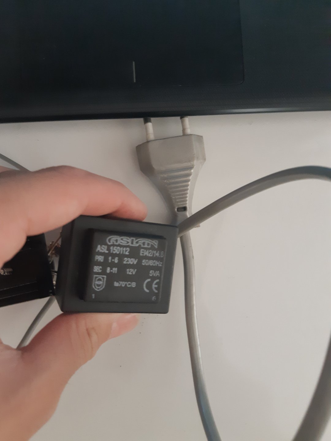

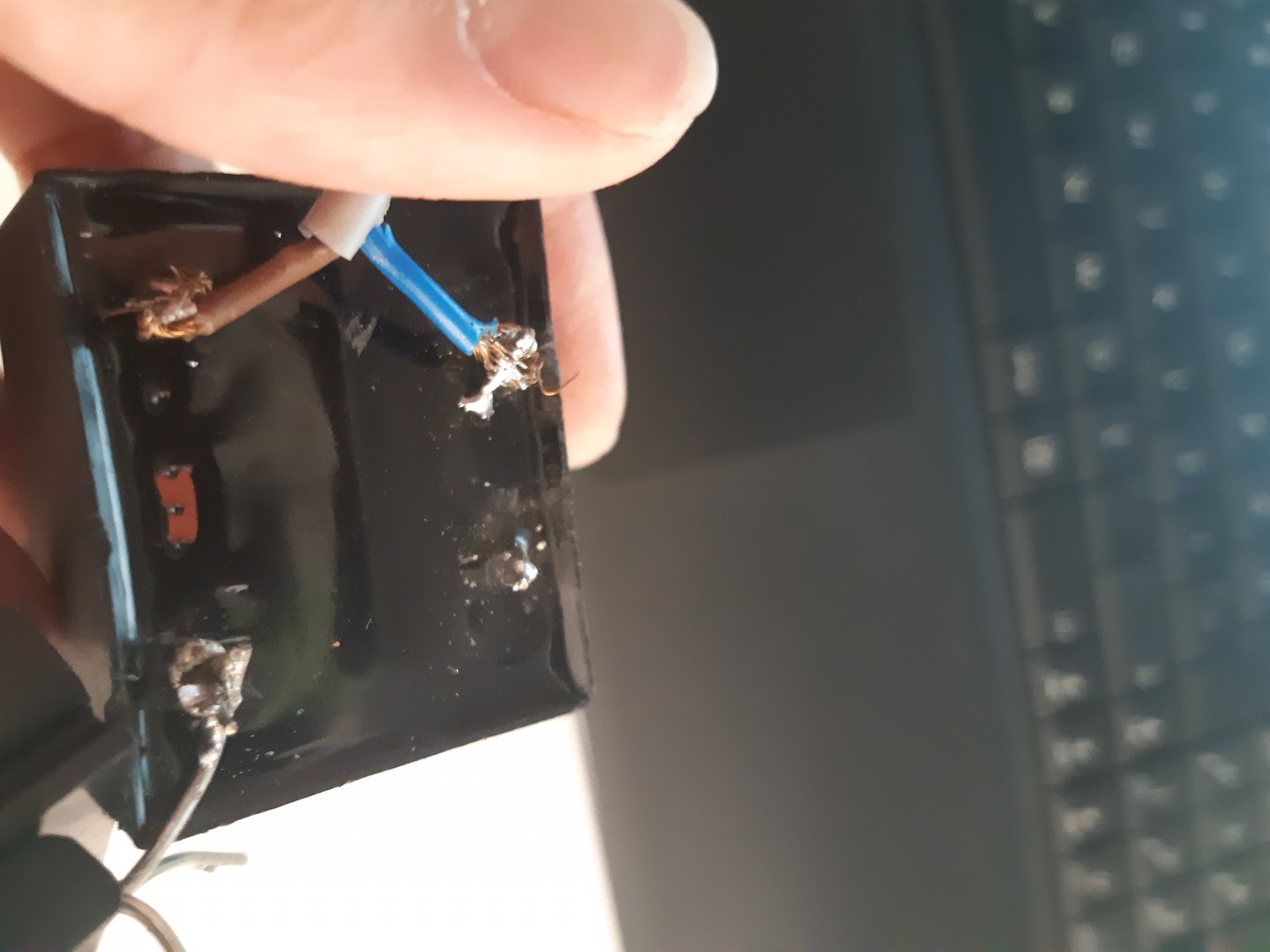

Bir şey daha soracağım ben açık trafo yerine kapalı trafo aladım ama kapalı tarfonun oçları beklediğim gibi değil ama internetde de bir şey bulamadım siz nasıl yapılduğını biliyor musunuz
Trafonun resmini atar mısın? Bacaklarını ve üzerindeki yazıları filan görelim.
Bu trafonun akımı doğru hesapladıysam 0.42mA gibi bir şey. Uzun bir şerit lede yetmeyebilir.
Nasıl hesapladınız ben 5VA yazdığından 5 amper diye düşünmüştüm
Yaklaşık olarak 5 watt o trafo.
P=VxI
Power = volt x akım
12 x 0.42 = 5.04 watt
Yuvarlak hesap 5 watt
Sağlaması
I = W/V
Akım = watt / volt
5.04 / 12 = 0.42 mA
O kadar küçük trafo 5A olmaz.
