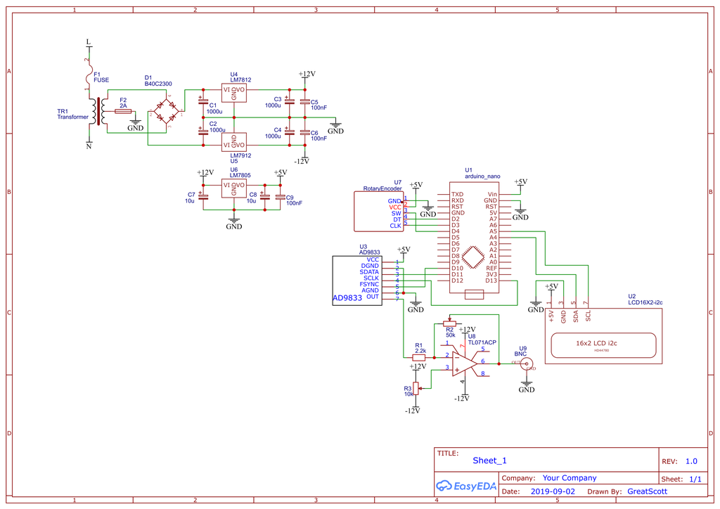

(konu burada açılmışken başka açmak istemedim) ad9833 ile sinyal jenaratörü kurmak xr2206 ile yapmakdan daha iyi duruyor hem bant genişliği açısından hemde sinyal temizliği açısından açık kaynak olarak bulduğum proje budur
projenin sağlamak istedikleri
1-) sinus ,kare ,üçgen dalga (10Mhz ki bunu ad9833 12.5Mhz ile yapıyor)
2-) +,- 12v (peak to peak )
3-)genlik ayarı
4-)offset ayarı
şemasını ve bulduğum linki ekliyorum bu konuda sizler ile fikir yürütmek isterim xr2206 yerine ad9833 ile bu proje nasıl olur
