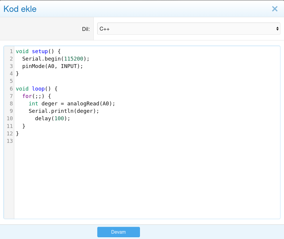

Şu anda sadece arduino ide ile çalışıyorum devre şeması yok.
Kullandığım progrm aşağıda seri terminal ile bakınca 5 civarında değerler görüyorum bazan 20 gibi daha yüksek bir değer de görülüyor.
çoğunlukla 5 in altında değerler.

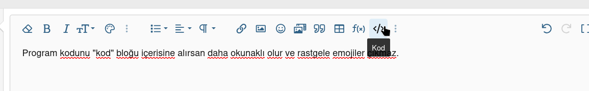

Program kodunu "kod" bloğu içerisine alırsan daha okunaklı olur ve rastgele emojiler çıkmaz.
Program tipini de C++ olarak seçip program kodunu koyabilirsin

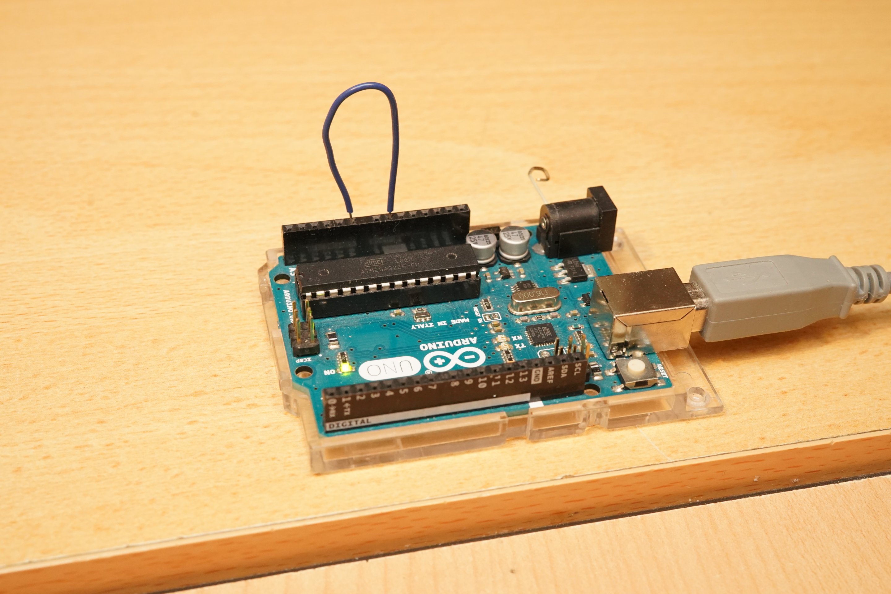

A0 girişini kısa bir kablo ile şaseye çekmeyi dene. O durumda nasıl değerler okuyorsun?

A0 soketini GND soketine birleştirince okunan değerler biraz azaldı.
Çoğunlukla 0 - 3 arasında değerler alıyoruz bazan 10 ve üzerine çıkıyor.

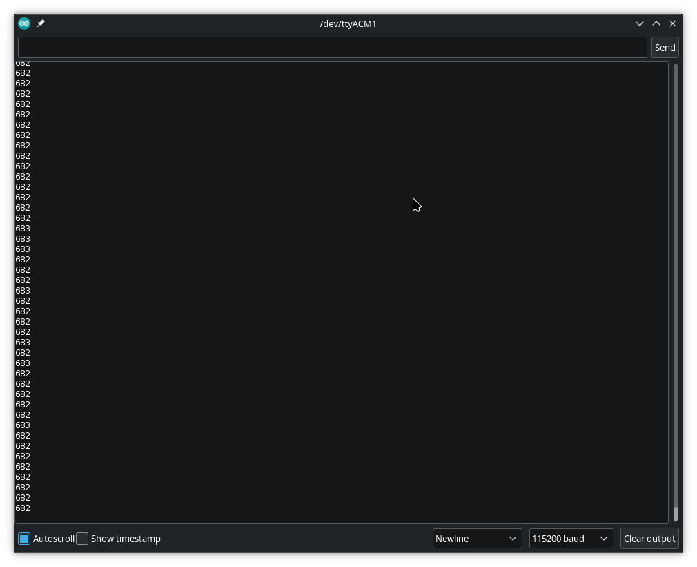

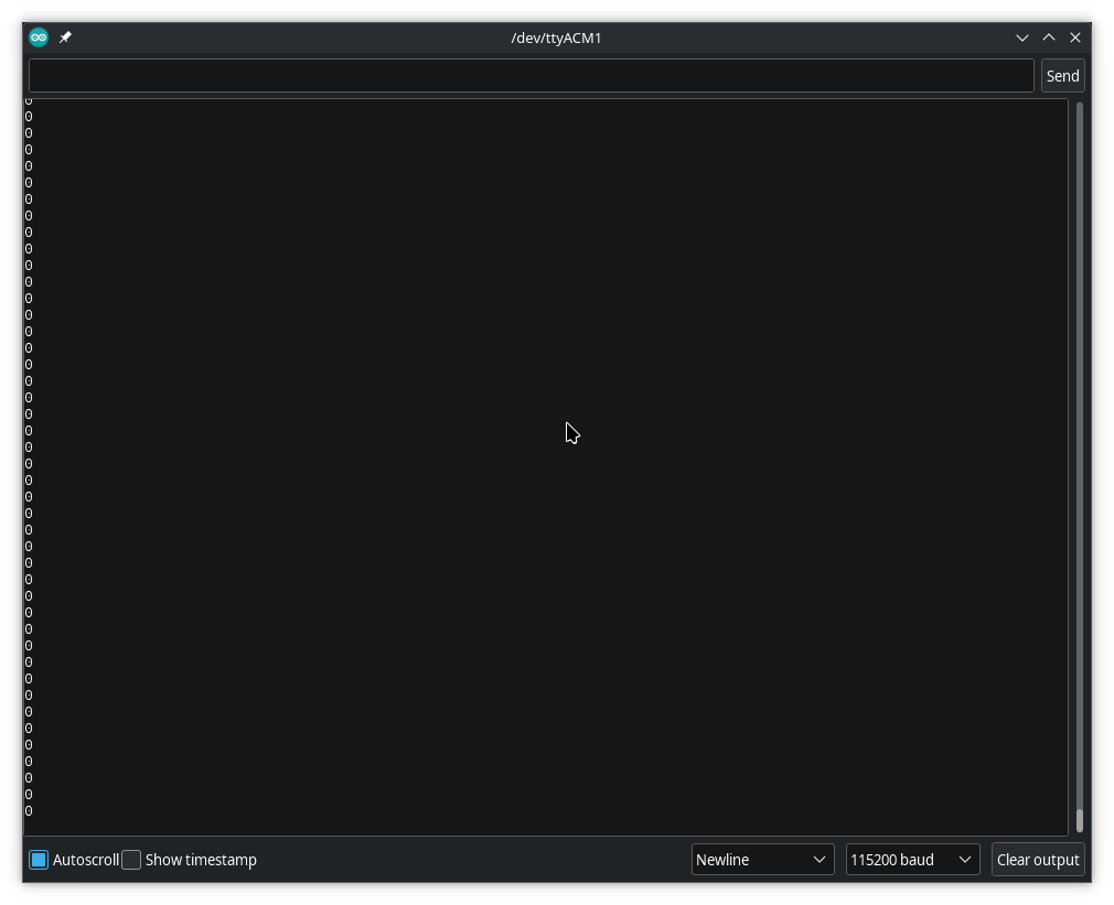

Olması gereken şey kullanılan işlemci modeline, belli bir modelin spesifik bir örneğine, ortam gürültüsüne, ortam sıcaklığa, ortamdaki cisimlerin veya insanların hareketine bağlıdır. Bazı ADC lerde sadece gürültü oluyor, bazılarında hem gürültü hem de belli bir offset oluyor.
Mesela ben şimdi elimdeki orijinal Arduino ile senin programı denedim. Bağlantıyı yaparken rastgele değerler okunuyor, ama bağlantıyı yapıyorum, sonra da hiç kıpırdamadan bir süre değerlerin oturmasını bekliyorum. Sonrasında okuyorum değer hep sıfır. Demekki benim işlemci bir şekilde örneğinin iyileri arasında, ortam gürültüsü de minimum.
Eğer A0 sinyalini +3.3V a bağlarsam da ±1 değişkenlikle 682 okuyorum.
Şart değil ama voltaj uygularken 1k-10k aralığında herhangi bir direnç kullanırsan, analog pini koruma adına yarar sağlar.

İkincisi A0 girişini şase yaparken olabildiğince kısa bir kablo kullanman lazım. Multimetre probu gibi uzun bir kablo kullanırsan o kablo dünyanın gürültüsünü kapar.
Kartım Ardiuno UNO R4 WIFI.
İki ucu krokodil olan kablo kullanmıştım tel parçası ile tekrar deniyorum.
