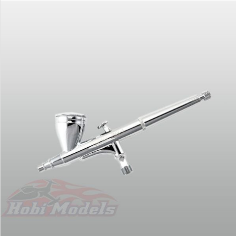

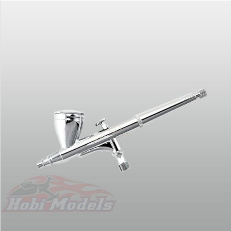

Bu arada nozul çapına göre 0.2 mm 0.3 mm ve 0.4 mm çapta airbrush vardı. Ben orta ayar olsun diye 0.3 mm aldım, ama şimdi düşünüyorum da 0.4 daha mı uygun olurdu? Daha fazla tazyik mümkün olabilirdi ...
Çok farketmez. Hissetmessin. Yalnız o benim örnek verdiğim plastik olandan almasaydın. Metal olan, üstten hazneli daha kullanışlı.

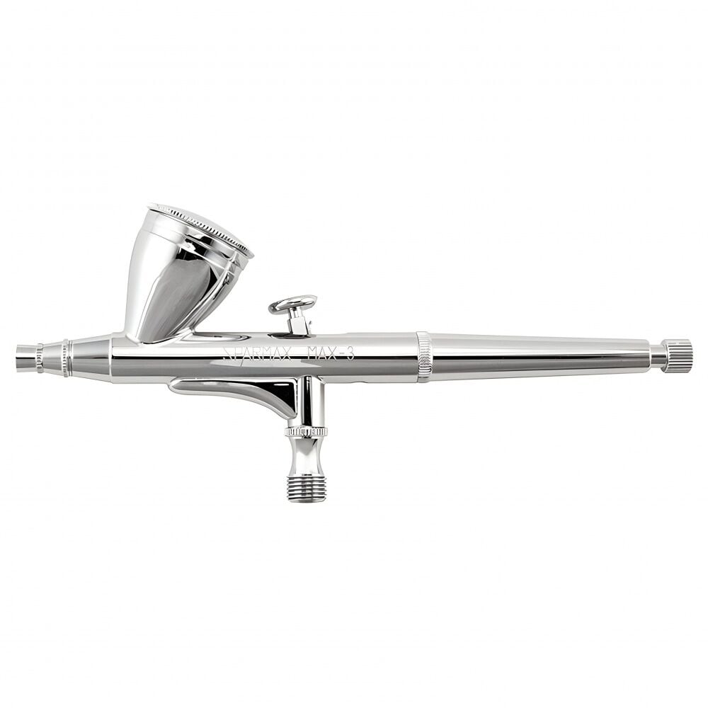

Belki birgün gerçek amacı için kullanırım diye kaliteli birşey alayım dedim. Youtube'da hem İngilizce hem Türkçe birçok inceleme olan Sparmax MAX-3 aldım.

Airbrush elime ulaştı. Altında 1/8 lik diş olan bağlantı yeri var. Buraya 1/8 den 1/4 e redüksiyonlu maşon, bir de 1/4 quick kaplin attım mı benim kompresöre bağlayabileceğim. İlk fırsatta deneyeceğim.

Bugün airbrush ile kompresör arasındaki bağlantı hortumunu hazırladım. Standart spiral hortum, bir ucunda quick kaplin diğer ucunda da 1/4 den 1/8 e redüksiyon, 1/8 maşon ve sonra da airbrush bağlantı parçası
Kompresörün regülatöründen basıncı 3 bar civarına getirdim.
Bağlantıyı yapıp kaba IPA yı doldurdum. Sonra da 3 bar ile biraz denedim. Sonradan 4 bar ile tekrar denedim 4 bar sanki daha iyi oldu. Karttaki entegreyi temizledikten sonra mikroskop altında baktım, pinler arasındaki flux kalıntıları sanki gitti gibi duruyor. Ama tam net hüküm vermek için biraz daha denemem lazım.
Bu airbrush ile hem hava akışı hem de sıvı akışı kontrol edilebiliyor. Ama bu temizlik uygulamasında ben ayar falan yapmıyorum. Hem hava hem de sıvı akışını maksimumda kullanıyorum.
