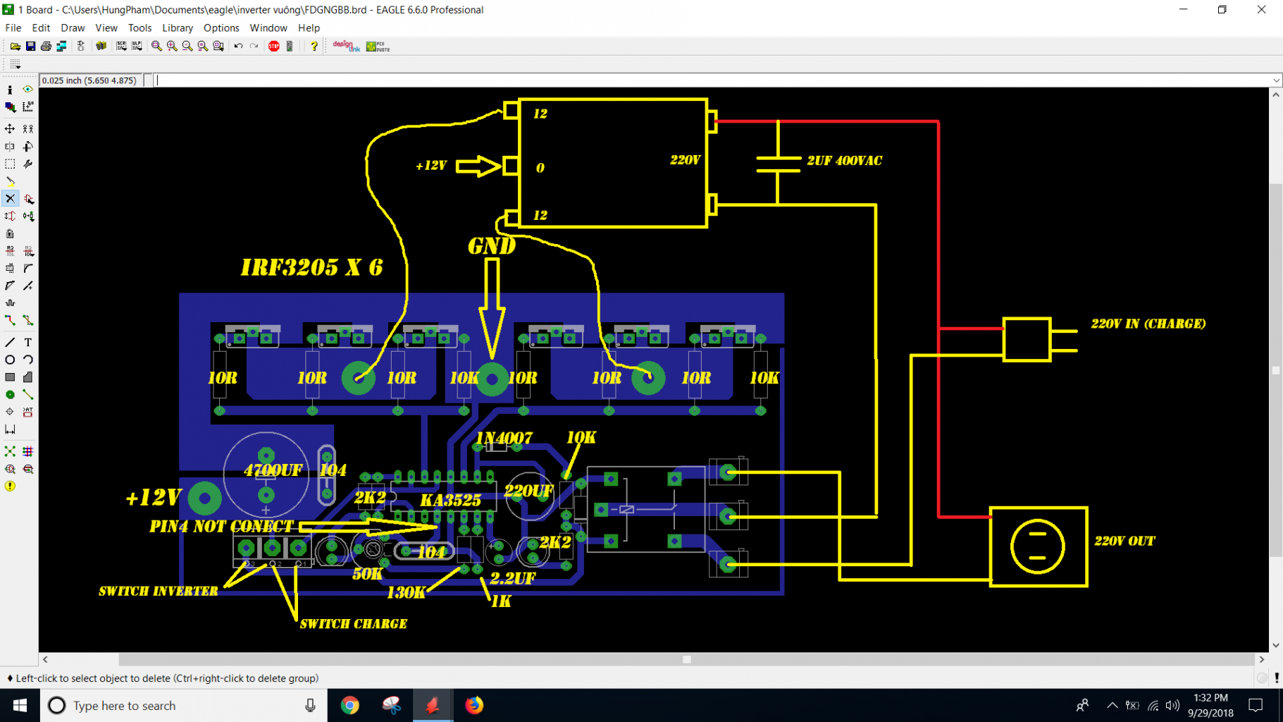

Abi buda tasarlayacagim inverter devresi sizce inverter nasıl calisirmi tesekurler
2606 eklentisine bak
Şema olmadığından anlaşılmıyor ama puş pul mimariye sahip gibi duruyor. Voltaj da 12V olduğuna göre herhalde 150 - 200W alınır bundan. Sınırları zorlarsan belki kısa süreliğine 300W. Daha yüksek güç istiyorsan daha yüksek DC voltaj ile çalışan bir devre bulman lazım.

Bu inverter devresindeki mosfetleri irfz 44n kulansam 4 tane calisirmi
