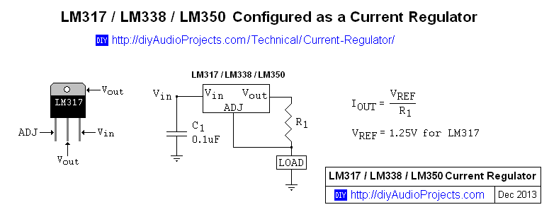

Merhaba arkadaşlar 100 amper 12 volt bir aküden sadece 3 adet led yapmak ve bu ledler toplamda 10w 9-12v 900ma olsun. aküden en az amperi ve gücü çekerek yanması için hangi adaptör devresi gerekiyor. çıkış voltu ve amperi ben ayarlayabileceğim fakak asıl önemli olan ben bu ilemi yaparken aküden ihtiyacı kadar enerji çekecek (900ma çekecek gerekirse 1 yıl boyunca yansın)
12V 10W ledi aküye bağlarsan zaten ihtiyacı kadar (830ma) çekecektir. Ha led ısındıkça fazla akım çekiyor akım sınırlama yapmak istiyorum dersen basitçe bir seri direnç bağlayabilirsin veya lm317 ile akım sınırlaması yapabilirsin.
