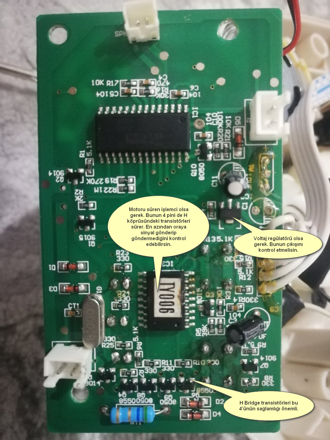

arkadaşlar merhaba gördüğünüz üzere forumda yeniyim evimdeki ana kucağı arızalandı devresi çalışamayacak durumda belli yanmış ama 12v adaptör ile bağladığımda motoru çalışıyor. fakat bir devre ile flaşör gibi belli uzun aralıklarla güc verip kesmesi gerekiyor ben elimle kabloyu değdirip bıraktığımda çalışıyor yalnızca düzenli olarak güç var- güçyok şeklinde çalışan hızını ayarlayabileceğim bir devre yapmak istiyorum tavsiyeleriniz nedir?

arızasının nerden kaynaklandığını bulamadım çünkü çok da anlamıyorum elektronik devrelerden aslında. devreye elektirik verdiğimde hiçbir tepki almıyorum akımı kontrol ettiğimde motora kadar akım gidiyor fakat çalışmıyor göz yordamıyla kondansatörlerine baktım şişme ya da deforme olma gibi bir durum da yok gözle görülen hasarlı bir parça kartta hasar su teması vs de yok çok da anlamadığım için kolayına kaçtım diyebiliriz

yapmış olduğum devre potansiyelmetreden duman çıkması nedeni ile başarısızlıkla sonuçlandı :katil2: motor kımıldamadı bile umarım hatayı birisi görür değiştirirm lehimleme konusunda iyiyim. bu arada devrenin girişinin yanında adaptör girişi vardı onu söktüm ordaki boşluk sebebi o. devreye enerji verince hiçbir şekilde tepki almıyorum
Öncelikle IC2 regülatörünün voltaj çıkışı verdiğinden emin ol. Oradan voltaj geliyorsa zaten mikroişlemci (IC3) çalışıyordur herhalde. IC1 müzik entegresi olsa gerek onu boşver.
Aşağıda 4 tane yan yana (herhalde paralel) MOSFET var. Onları ayrı ayrı söküp sağlamlık kontrolü yapabilirsin. Motoru açıp kapatan onlardır.
Ölçü aletin vardır diye tahmin ediyorum. Aşağıdaki noktaları kontrol etmelisin. Bir de ön taraftaki komutatörün düzgün çalıştığından emin olmalısın. Orada bir kayma olduysa devre çalışsa bile aktif olmuyordur...
8885 eklentisine bak
dediğiniz bütün noktolardan multimetre ile normal değer aldım bakmışken diğer elemanlarına da baktım yalnız bu işaretlediğim direnç galiba her iki yönle baktığımda da kısa devre okudu 002 001 gibi bu normalmidir yoksa direncin değeri mi bu renklerden anlaşılıyordu fakat çok bilmiyorum.

O direnç %5 toleranslı 5.6 Ohm değer sahip olması gerekiyor.

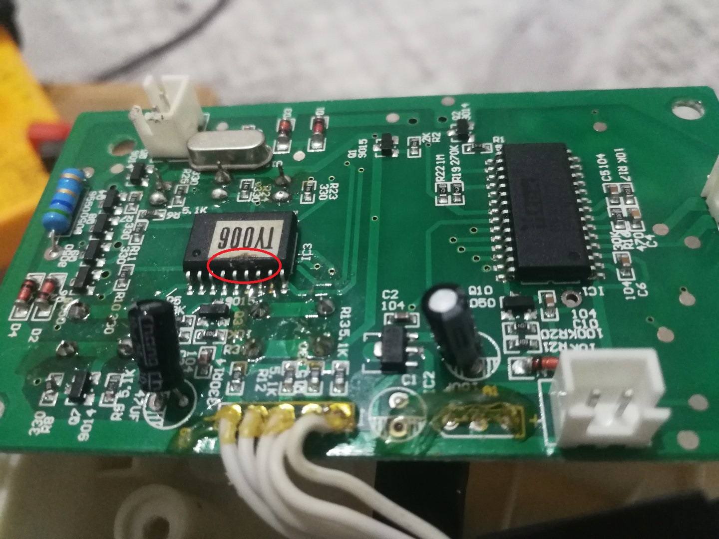

Şu işaretlediğim yeri daha yakından net çekebilir misin?
Entegre yanmış gibi görünüyor.

beyaz kabloların üzerine uyguladıkları sıvı gitmiş oraya bu karede orayı görmeniz için daha net çekmeye çalıştım görünmemiş ayaklarından tam o ize doğru oval bir şekilde akmış sıvı kamerada net yakalayamıyorum ayaklarında da aynı lekeden vardı ben yanık sanıp kontrol ederken çıktı. tesadüf olarak aynı yer yanmış da olabilir ama elektronikçilerde aynı parçayı bulacağımı sanmam
Peki işlemci MOSFET'lerin gate ucuna sinyal veriyor mu? Bunu multimetre ile görebilmen lazım. Anlık ve peryodik olarak çıkış üretiyor olması lazım (beşik sallanması). Çıkış vermiyorsa belki de işlemci gidik. Eğer durum buysa o işlemciyi söküp oraya alternatif bir devre bağlayabilirsin. Ama bu daha kapsamlı bir proje olur. Osiloskop da gerekli olur.

Kırmızı halka ile işaretlediğim yere işlemciden sinyal gitmiyor diğerlerine gidiyor. Kastettiğiniz mosfet ve gate ucu burasıysa tabi. Birde çok dikkatli bakıldığında tam o ucunun köşesinde atma var ama multimetre ile kontrol ettiğimde yanmış değil diğerleri gibi çalışıyor. Hocam eğer bu durumda arızalı parça evet o derseniz değiştireyim ama yanlış yere bakmış isem hiç uzatmıyım ben bu işin altından kalkamayacağım gibi :dusun2:

işlemciden sinyal geldiğine göre geri kalan devrenin tamam bile bozuk olsa tamir olur. Bence devam et :) O gelen sinyalin MOSFET leri sürüp motoru çalıştırıyor olması lazım. Çalışmıyorsa o MOSFET devresinde bir sorun olmalı.
Tek noktada sorun olsa idi muhtemelen ana kucağının motoru bir yönde hareket ederdi, edemese de bi titreşim filan oluştururdu. Sizin durumda böyle bir şey yok sanırım. Örneğin kırmızı ile işaretlediğim eleman bozuk ise Q2 ve Q3 aktifleştiğinde motorda bir hareket oluşması gerekir...
