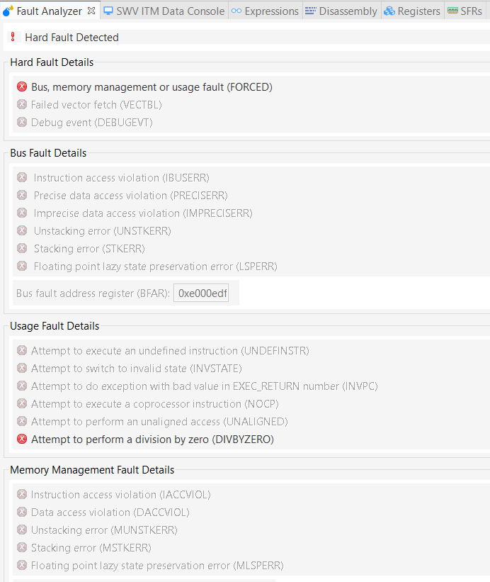

Aşağıdaki linkde arm hata analizi hakkında güzel bilgiler var.
