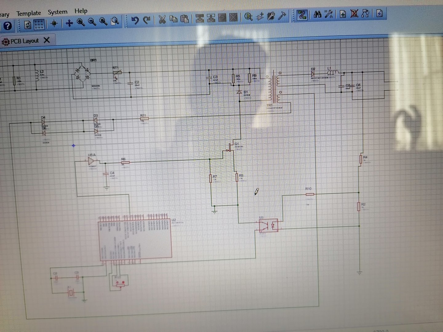

Hocalarım öncelikle bu devrede pid kullanmalı mıyım onu da sorgulamaya başladım. Kontrol kısmına kadar her şey iyi fakat mesela ben çıkış voltajı I değiştirmek için pwm kullanmam lazım. Pwmi de referans değerinden feedback değerini çıkartıp oluşan hataya göre mi? Yoksa bu hatayı düzeltmek için pıd çıkışına göre mi yapmam lazım? Eğer pıd çıkışına göreyse ben çıkışı 10 volt tan 5 volta düşürmek için mesela referans gerilimi mi ayarlamam gerekiyor?

Daha sade sormak gerekirse PID nin çıkışını artırmak ya da azaltmak için referans gerilimi mi ayarlı yapamam lazım feedback gerilimi mi?

hocam trafo çıkışı 10 volt o yüzden feedback'e 2 kat düşürücü gerilim bölücü koydum. Referans da picin besleme gerilimi olan 5 volt. Şimdi benim anlamadığım şey ben referansı düşürürsem feedback de Referanstan büyük olmuş olmayacak mı ilk başta. yani bir şeylerin mantığını bir türlü oturtamıyorum

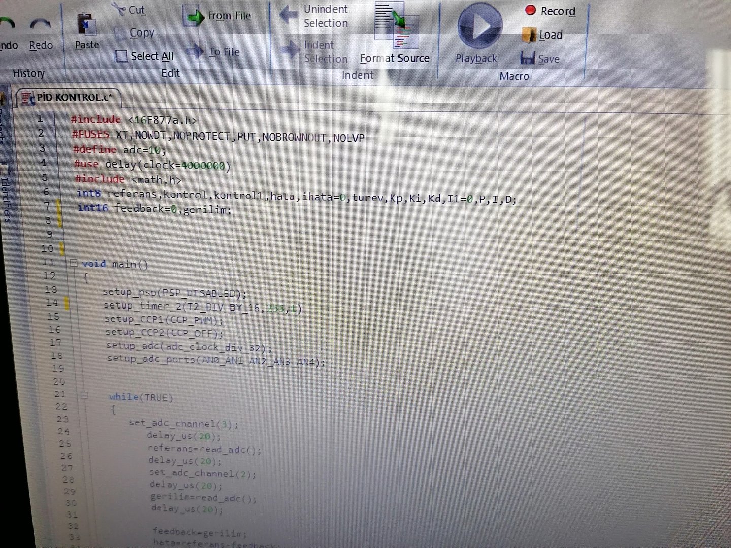

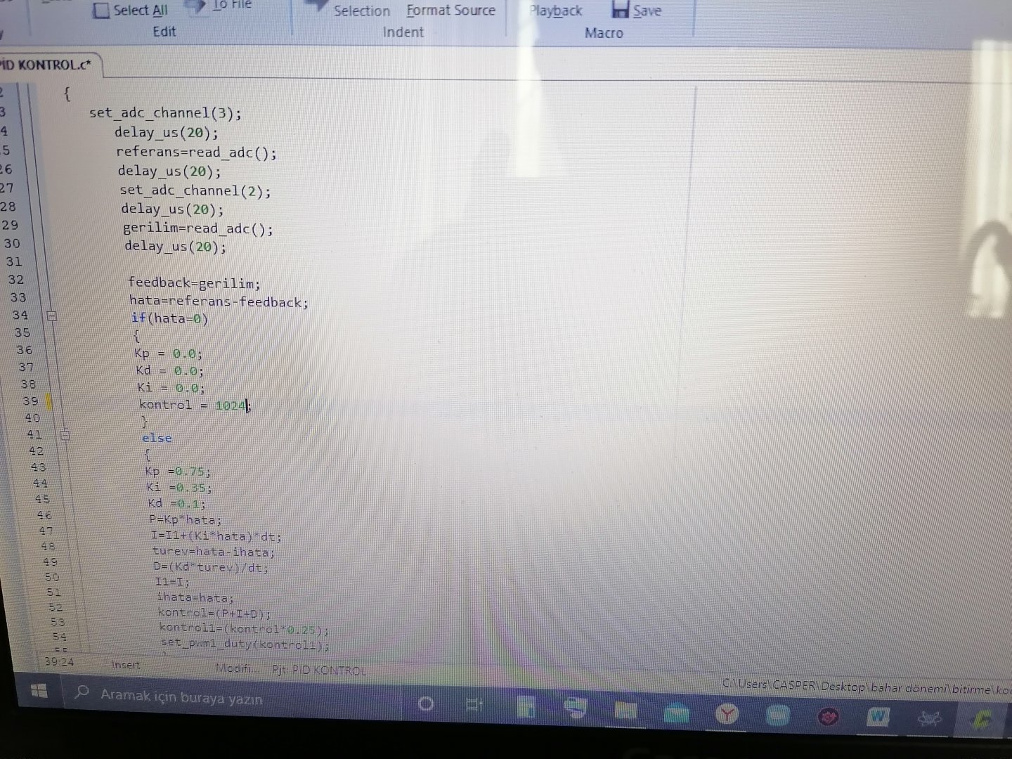

Kodlar ve çizimi de gönderdim bana akıl verin hocam kontrol kısmında sıkıştım kaldım
Referans - feedback negatif bir sayı ise, kontroller'in çıkışı azaltıcı bir hamle yapması lazım. Referans - feedback pozitif bir sayı ise, o zaman da kontroller'in çıkışı arttırıcı bir hamle yapması lazım. Buradaki hamle de nedir? MOSFET'i süren PWM sinyalinin duty cycle yüzdesi.
Buradaki en kritik nokta bu. Senin işlemcinin referans - feedback değerini ölçebiliyor olması lazım. Hem negatif durumu hem de pozitif durumu. Bunu da yapmanın bir yolu, referans ve feedback'i bir opamp'e vermek ve böylece örneğin -2.5 V ila +2.5 V çıkış elde etmek. Sonra da bu değere +2.5 V offset ekleyip 0 - 5 V elde etmek ve sonra da bunu MCU'nun ADC sine vermek. MCU burada 2.5 V seviyesini 0 kabul edecek, daha düşük değerleri negatif, daha büyük değerleri de pozitif kabul edecek.

Veya referans sabit ise, onu kodda tanımlarsın ve sadece feedback'i ADC ile ölçüp ona göre hareket edersein.
Başka bir yol da, referansı ayrı bir ADC'ye, feedback'i ayrı bir ADC ye verirsin ve aradaki farkı programda hesaplatırsın.

Referans ve geri besleme farklı adclerde hocam. Referansı sabit tutup feedback değerini oynasam - bir değer elde etmem galiba. Sonuçta referansım hep 5 olacak ve feedback de 5'in üzerine çıkamaz

Buradaki hamle de nedir derken hocam? Bizim trafo girişindeki gerilimi amahtarlamamız gerekmiyor mu onun için pıd çıkışına göre pwm oluşturup bu sayede mosfet kontrol edemem mi?

Referansın 5 V ve sabit ise o zaman sadece çıkış voltajını ölçmen yeterli. Çıkıştaki voltaj olması gereken değerde ise (10 V), ADC girişine 2.5 V gelsin. Senin programınının da referans değeri 2.5 V olsun. Eğer ADC'den 2.5 V üzerinde bir değer okursan, çıkış voltajı artımış, hemen MOSFET duty cycle azaltman lazım. Eğer ADC'den 2.5 V altında bir değer okursan, çıkış voltajı azalmış, hemen MOSFET duty cycle artırman lazım.
Benim trafom 220'ye 10 volt bu trafo 10 voltun üstüne çıkar mı ?

Hocam ben bu devreyi yaparken şöyle düşünüyorum. şimdi referansı tl431 ile 5 volta ayarladım. alttaki sargı çıkışından feedbackten gelen yere de potansiyometreli gerilim bölücü koydum. Bu sayede referansı hiçbir zaman geçemeyecek ççünkü maksimum 10 gelebilir feedback. Hata değeri arttıkça bizim pwm çıkışımızın değeri artık iletim aralığı artacak, hata azaldıkça pwm çıkışındaki iletim aralığı azalacak set_pwm1_duty komutu ile. Bu sayede 5-10 volt arası ayarlama yapabilirim diye düşünüyorum. yanılıyor muyum?
