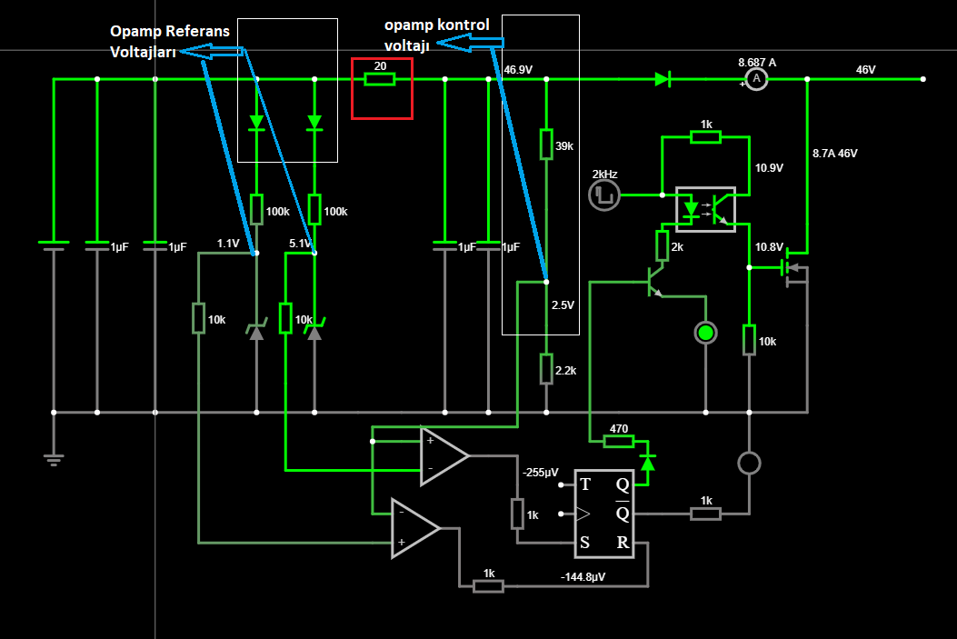

Değerli üstatlar hepinize ayrı ayrı saygı ve sevgilerimi sunuyorum. Çalışmalarınızda başarılar diliyorum.
Daha önce de benzer bir konu üzerin de fikirlerinize başvurmuştum. Şimdiye kadar , sizlerin göstermiş olduğu yöntemleri bir araya getirip bir şeyler yapmaya çalıştım.
Aşağıda resmi bulunan devreye , DC 100 volt voltaj kaynağı bağlıdır.
Devre mosfet ile PWM sinyali üzerinden açılıp kapatılıyor.
Opamp kontrol voltajı 1 voltun aşağısına düştüğün de mosfete uygulanan PWM sinyal hattı kesiliyor.
Opamp kontrol voltajı 5 voltun üzerine çıktığında mosfete uygulanan PWM sinyali hattı açılıyor.
Bu işlem sırasında PWM sinyali üreten kaynak sürekli aktif durumda. PWM sinyali sürekli çalışır durumda. Opamp kontrol işlemleri sadece PWM sinyal hattını mosfet gate bölümünden ayırmak için kullanılıyor.
Devrede indicator (gösterge) olarak 2 adet led var. Yeşil olan led PWM sinyalinin aktif olduğunu gösteriyor.
Kırmızı led ise PWM sinyali sırasında voltajın belirtilen referans voltajının aşağısına düştüğünü gösteriyor.
PWM sinyalinin dutty değeri ayarlanarak , devre kırmızı ledin sönük kaldığı ve yeşil ledin yanık duruma getirildiği durumda devre için ideal çalışma noktası ayarlanmış oluyor.
Aşağıdaki devrede PWM sinyali dutty değerini %5 olarak ayarladığınız da yukarıda yazdığım durum meydana gelmektedir.
Devre Falstad Linki :
Bu devrede bir şekilde voltajı belirli bir aralıkta kontrol edebildiğimi düşünüyorum.
Tam hakim olmadığımdan ve öğrenmeye çalıştığımdan devrede yanlış yaptığımı düşündüğünüz veya daha iyi olacağına kanaat getirdiğiniz bölümlerdeki fikirleriniz benim için çok değerlidir.
Devrede kullanılan kontrol voltajının değişimini dirençler ile kontrol edebiliyorum.
Voltaj bölücü olarak kullandığım dirençler arasından düşen voltaj miktarının oransal değerini okuyorum.
Açıkçası bu yöntem hiç hoşuma gitmiyor. Başka nasıl yaparım onu da kafamda canlandıramadım.
Diğer bir problem Kırmızı kutu içindeki 20 Ohm değerindeki direnç. Bu direnci kontrol voltajın salınması için kullanıyorum.
Bu direnç için gücü nasıl hesaplayacağımı tam anlamış değilim.
Direnç üzerinden akacak akımı
I = V/R formulünü kullandığımda 100/20 = 5 Amper hesaplıyorum.
Güç formülü = I^2 x R = 25 x 20 =500 W gibi bir değer çıkıyor.
Bu konuyu yanlış anlamış olabilirim. Bu direncin olması gereken gücünü nasıl hesaplamam gerekiyor. Bu konu hayli kafamı karıştırmış durumda.
Diğer bir problemim devrede mosfet üzerinden 8-10 amper civarında bir akım akıyor.
Mosfeti mümkün olduğunca maksimum akım akıtacak şekilde açsam amperi kontrol etmemin başka bir yöntemi var mıdır?
Diyelim ki Mosfet full açık iken Rdon direnci 0.010 R yani 10 miliOhm olsun. Bu durumda Mosfet üzerinden 10 Amper akım akıttığımızda
W=I^2 x R --> 10Ax10A x 0.010 = 1 watt güç harcanmış mı oluyor.
Diğer öğrenmek istediğim konu ise Mosfeti akım kontrolü olarak kullanmadan amperi belirli bir değerde nasıl tutabilirim.
Bu konuda bazı devreleri inceledim ama kontrol yöntemi olarak hep mosfetin gate voltajını ayarlayıp yapmışlar.
Bu yöntemlerin tamamı mosfetin ısınmasını ve soğutulmasını gerektiriyor.
Mosfeti mümkün olduğunca maksimum akım akıtacak şekilde açsam amperi kontrol etmemin başka bir yöntemleri var mıdır?
Yukarıda ki devrede opamp referans voltajları zener üzerinde düşen voltaj yöntemi ile kontrol ediliyor. Anladığım kadarıyla uzun süreli kullanımda ısı probleminden ötürü buda hiç sağlıklı bir yöntem değil.
Bazı devrelerde referans voltajı üreten entegreler var. Bu entegrelerden hiç kullanıp deneme yapmadım.
Önereceğiniz 5 volt 2.5 volt 1.1 volt gibi kararlı voltaj referans entegreleri var mıdır.
Bilmediğimden tahmin ederek söylüyorum. Bu entegreler 100 volt gibi yüksek voltajlar da kullanılamıyor diye düşünüyorum.
Eğer öğle bir durum var ise başka bir 12 volt voltaj kaynağı üzerinden bu entegreleri yukarıda ki devredeki referans voltajlarını oluşturmak için kullanacak olsam GND durumunu nasıl ayarlamam gerekir. Bir voltaj kaynağı 100 volt diğeri 12 volt bu iki kaynağı birlikte kullanmak için ne gibi yöntemler kullanmak gerekiyor.
