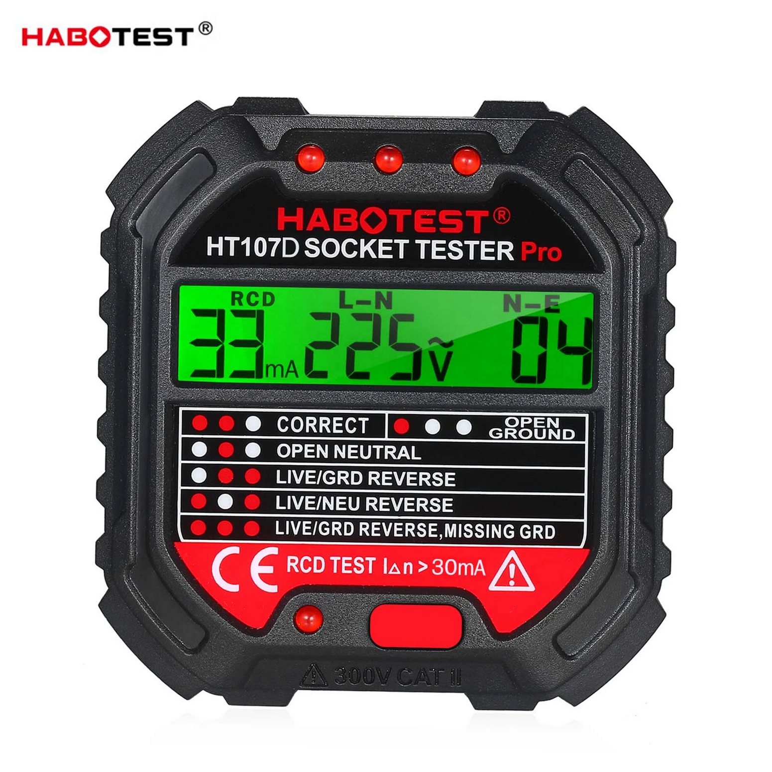

Yazilimci arkadaslari server kurulumu icin goreve gonderiyoruz. Odanin elektrik altyapisini test etmeden cihaz kurulumu yapiyorlar.
Serveri fise takmadan once voltajin 220v oldugunu gormelerini ve toprak hattinin da yeterli oldugunu teyid etmelerini isteyecegim.
Bu amacla bir kac tane olcu aleti aldirmam gerekiyor.
Sozkonusu olcu aletinin 220v AC voltaj olcmesi, bir de kablo testinde kullanmak uzere kisa devre olcumu icin duduge sahip olmasi yeterli.
Yeterli elektrik bilgileri olmadigi icin iyi bir cihaz almak istemiyorum. Olcu aletini yanlis kademede fise taktiklarinda olcu aletinin yanmasini da istemiyorum.
Hatta duduk modunda alete 220v bile verilse cihaz bozulmasin.
Belki voltaj ve toprak olcumu icin daha pratik aletler varsa onlardan siparis verebilirim.
Acikcasi su en ucuz olcu aletinden almayi dusunuyordum sonra foruma bir yazayim dedim.
Cihaz oneriniz var mi?
Şu cihaz olabilir mi?
bu dediğin 220v nereye gelirse gelsin bozulmasın olayını ancak pahalı hatta pahalı üstü ölçü aletleri yapabilir
Bende var bundan. Birşeyi denememi istersen deneyebilirim.
Videosunu seyrettim istedigim ozellikleri karsiliyor gibi gorunuyor.
Faz ile notur yer degismis olsa bile, bu durum bizim icin bir hata olmadigi halde cihazin buna uyari verecek olmasindan rahatsiz oldum.
Size tam otomatik olanlardan lazim. Zoyi ZT-S4 gibi olanlardan. Acip kapatacak, olcecek. Yanlis konum diye bir sey yok alette. Otomatik moddan elle secme tusuna basip olcum fonksiyonu secerse bozulur tabii ama bunun icin birazdan daha fazla sey olmasi lazim. Ya da probu cikarip akim ucuna takmasi gerek. Yazilimci dedigin adam zir elektrik cahili bile olsa bu kadarini yapmasi icin kasit gerekir artik. Sanirim bu tipte bir elemani calistirmaz herhalde isyeri. Akim ucunun uzerinde etiket var alindiginda, olmadi biraz silikonla tikanir orasi. Elemanin tek yapmasi gereken acma tusuna basmak, olcmek ve yine acma tusuyla kapatmak. Sanirim bu kadarini becerebilir hepsi. :)

Bu aleti bir suredir kullaniyorum. Kalkar o isin altindan. 0.1 Ohm direncten cekip 220VAC'ye takiyorum 1 saniye icinde gosteriyor degeri.

Entride akim kademesini silikonla tikayin dedim zaten. Basligin acildigi senoryo icin ise bicilmis kaftan. Kisadevre var mi diye bakilacak. 220V var mi diye bakilacak, bu kadar. Tam bu ise gore. Bir de sanirim fazla toprak, notrle toprak arasi olculecek.
