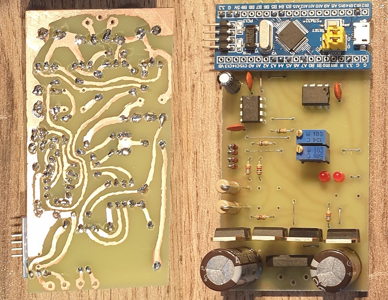

Baskı devre yapmak istiyorum foto kağıdı ile baskı devre yapabilirmiyim
Foto kağıdı ile yapmaya çalışırsam aşağı yukarı kaç dakika ütülemem gerekiyor
Foto kağıdı ile saatlerce ütülesen de iyi sonuç alamayabilirsin. Laminasyon tekniğinde başarılı sonuç almak için çok ince olan, sıcaklıkta deforme olmayan, ve tonerin de üzerine fazla yapışmadığı bir kağıt kullanmak gerekiyor. Forumda laminasyon arat, ilgili konuları oku, sonra da anlamadığın yerlerde soru sor.
foto kağıdından, fotokopi kağıdı anladım ben eğer kastettiğin fotoğraf kağıdıysa kullanmadım bilmiyorum ve gerek yok.
Kuşe kağıdında önce yazıcınında çok büyük etkisi olabiliyor. Örnek olarak iş yerinde 10 tane yazıcı ve kuşe kağıdı ile çıktı almaya çalıştım, hepsi berbat hale geldi. Kuşe kağıdına yazdırma işlemi sırasında mürekkep tutmuyor ve aslında olması gerekende bu fakat çok fazla çapaklanma ve mürekkep sızıntısı oluyor. Buna da dikkat etmek gerekir.
.. laser yazıcı kullanmanız gerekiyor. Laser yazıcıda defalarca çıktı aldım, bir problem çıkmıyor.
En iyi sonucu gazete kağıdı ile aldım.. bakıra çok iyi geçiyor..
ama yollar arasındaki kağıtlar temizlenemiyor..
Sonuç:
gazete kağıdı hiçbir işe yaramıyor.. :)
Hafta sonu projemi yaparken lazer yazici tonerim silik baski yapinca kurdan ile yagli boya calismasi yaptim.
Simdi mi soylenir bu. Keske once haberim olaydi da hafta ici malzeme siparisime ekleseydim.
