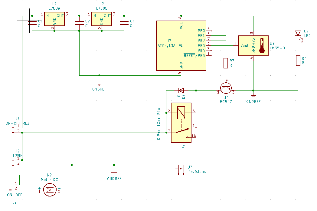

Aşağıdaki şemada ATTiny13a pinini HIGH yaptığımda 1k direnç ile birlikte BC547'yi sürüyor,
ATTiny13a pinini low'a çektiğimde ise BC547 de hala 2v oluyabiliyorum.
ATTiny pinini kontrol ettim tam sıfıra düşüyor. Bu durumda BC547'yi PullDown mu yapmak lazım?
Transistör bazı sıfıra düşüyorsa BC547 nin off olması lazım. Olmuyorsa bir sorun var. Mesela belki montajı yaparken şaseleri yanlış bağlamışındır. Veya ölçümü yanlış şaseye göre yapıyorsundur ve transistör bazı tam sıfıra düşmüyordur.
Anladım abi. Kontrol edeyim bağlantıları tekrar.
