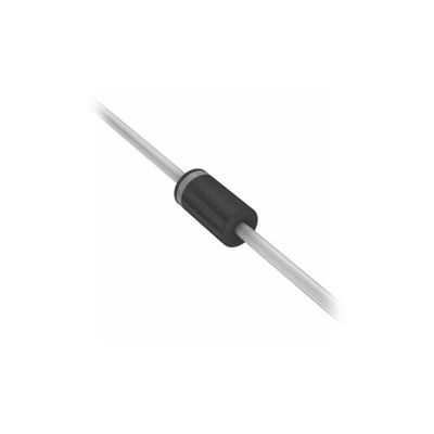

elimde bir adet canon marka yazıcının 24 V DC çıkışlı besleme kartı var üzerinde bir diyot arızalı idi ad MBR2200 bunu yerine RL207 taktım bulamadığım için biraz farklı bir diyotla değiştirdim şimdi 8 V çıkış veriyor acaba nasıl çözerim bu sorunu ???

MBR2200 çok hızlı bir şotki diyot. Ama sen onu söküp yerine yavaş diyot bağlamışsın. Büyük ihtimalle sorun bu.
peki MBR2200 eşdeğeri nedir ?? yaşadığım yerde bulamadım....
Aşağıdaki sayfadan bir tane seçebilirsin:
Yalnız o yavaş diyodu taktığın için çıkıştaki yeşil renkli kondansatörü de baya bir hırpalamış oldun. Onu da değiştirmekte fayda var. Orada da gene hızlı yavaş olayı var. "Low ESR" elektrolitik kullanman lazım.

Parçacıdan 3 A lik şotki diyot iste diyeceğim ama, bunu parçacıya söylersen "ben anlamam şotturu hokti işlerden kadeşim, bana kodunu söyle kodunu!" diye çekişecek sana :D
