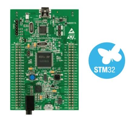

@taydin işlemci stm32 disco bord üzerindeki işlemciye benziyor. Bi kontrol etme şansın var mı? İşlemci bulunmayabilir ama stm32 disco bord bulmak daha kolay.

Malesef farklı işlemciler. Benimkisi 144 pin, discovery'deki 100 pin. İçindeki çevre birimleri de farklı.
