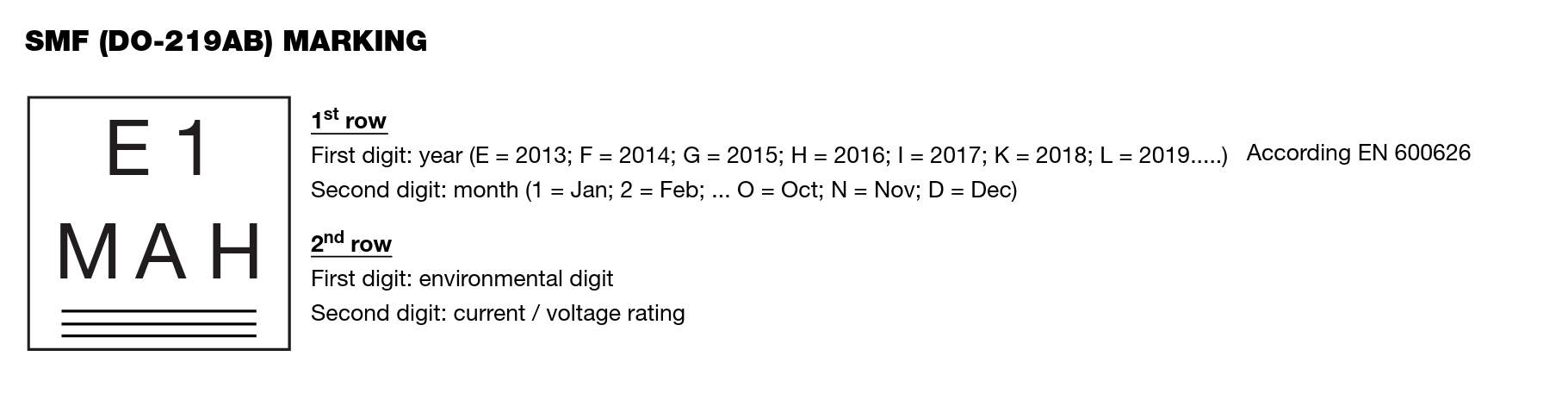

Resimdekinin aynısı ama 86 yerine 73 bendeki. DO-214AB kılıf bir diyot.
Ne olduğunu bilen yada logonun hangi firma olduğunu bilen varmı?
TVS veya shottky diyot olabilir. Ölçerek shottky olup olmadığını anlayabilirsin. Ama TVS olduğunu anlamak için yüksek voltaj altında test etmen lazım (seri direnç ile tabiki).
3 amper 200 volt hızlı diyot diyor.
Bendeki tam olarak bu değil. "ED 73A" Yazıyor bende. Aramalarda vishay çıkıyor ama sanıyorum muadil olarak çıkıyor. Üretimi durmuş bir marka sanırım. Tam eşleştiremedim.

ED
73A
73A Tarih kodu imiş onu geçtik. O zaman bu diyot ED kodlu diyot.
Bu durumda @kesmez in tespiti doğru.

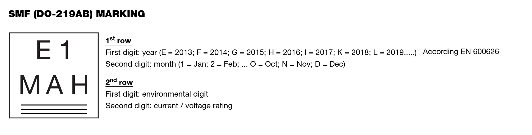

Aslında datasheet'e göre ED tarih kodu. İkinci satır ise çevre hanesi, voltaj ve akım dayanımı. Ama çevre hanesi ve MAH ile ilgili bir açıklama göremedim.
Cathode şeridi aşağı verilmiş orada. Şerid yönünü referans alınca aynı oluyor. Yani benim diyotum ED kodlu..
Hmm tamam diğer eklediğin datasheet'te var. O zaman bu diyodun tek amacı beslemenin ters bağlanması durumunda devreyi korumak öyle değil mi?
Öyle görünüyor.
