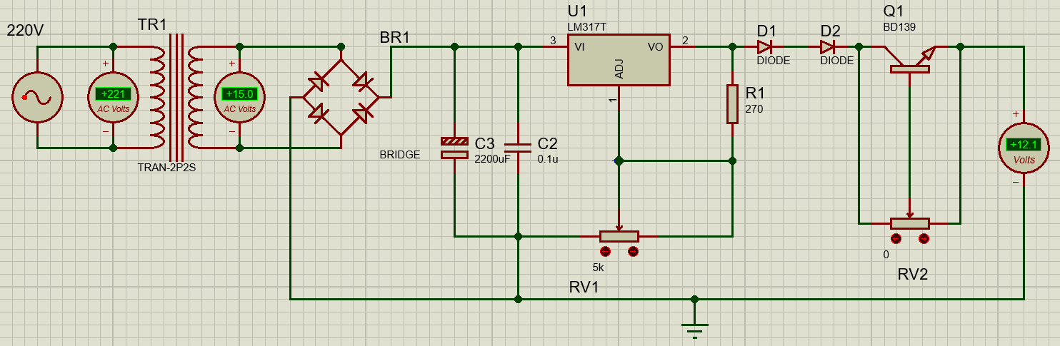

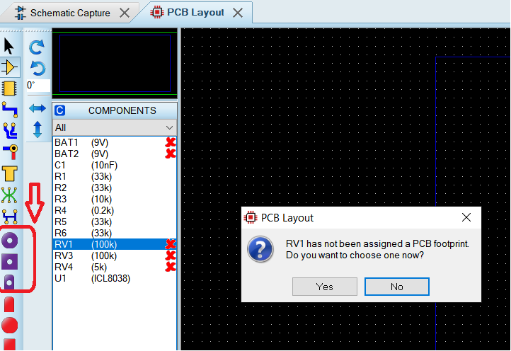

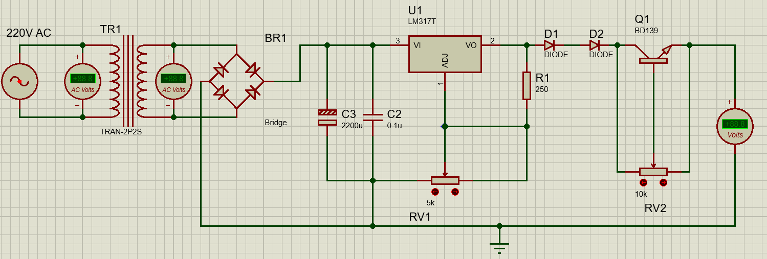

Güç kaynağı projem için PCB tasarımı yapmam gerekiyor. Projeyi proteustan yaptım ama PCB çizimine dair pek bilgim yok. Potansiyometreleri nasıl ekleyecegimi de bilmiyorum. Devreyi göndersem PCB tasarımını yapıp dosyasını atabilir misiniz? Basit bir devre.
Proteus çizimini ekler misin?

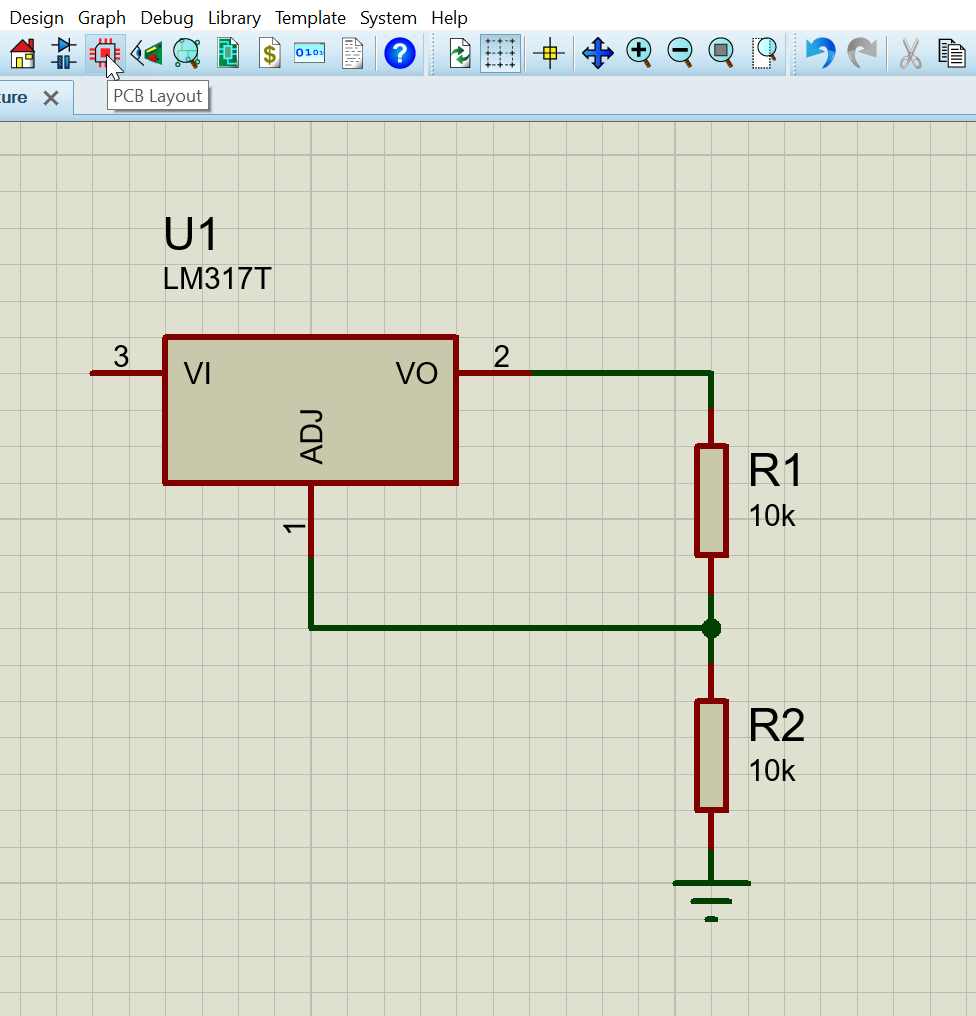

Proteus'ta şemayı çizdikten sonra süreç kabaca şöyle işliyor:
Yeni PCB layout oluştur

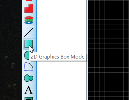

Layout'ta kartın dış sınırlarını çiz. Önce dörtgen şekli seç

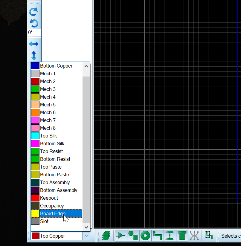

Sonra layer olarak "Board Edge" seç

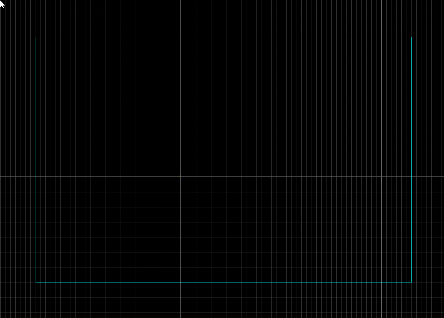

Sonra kartın dış sınırlarını çiz

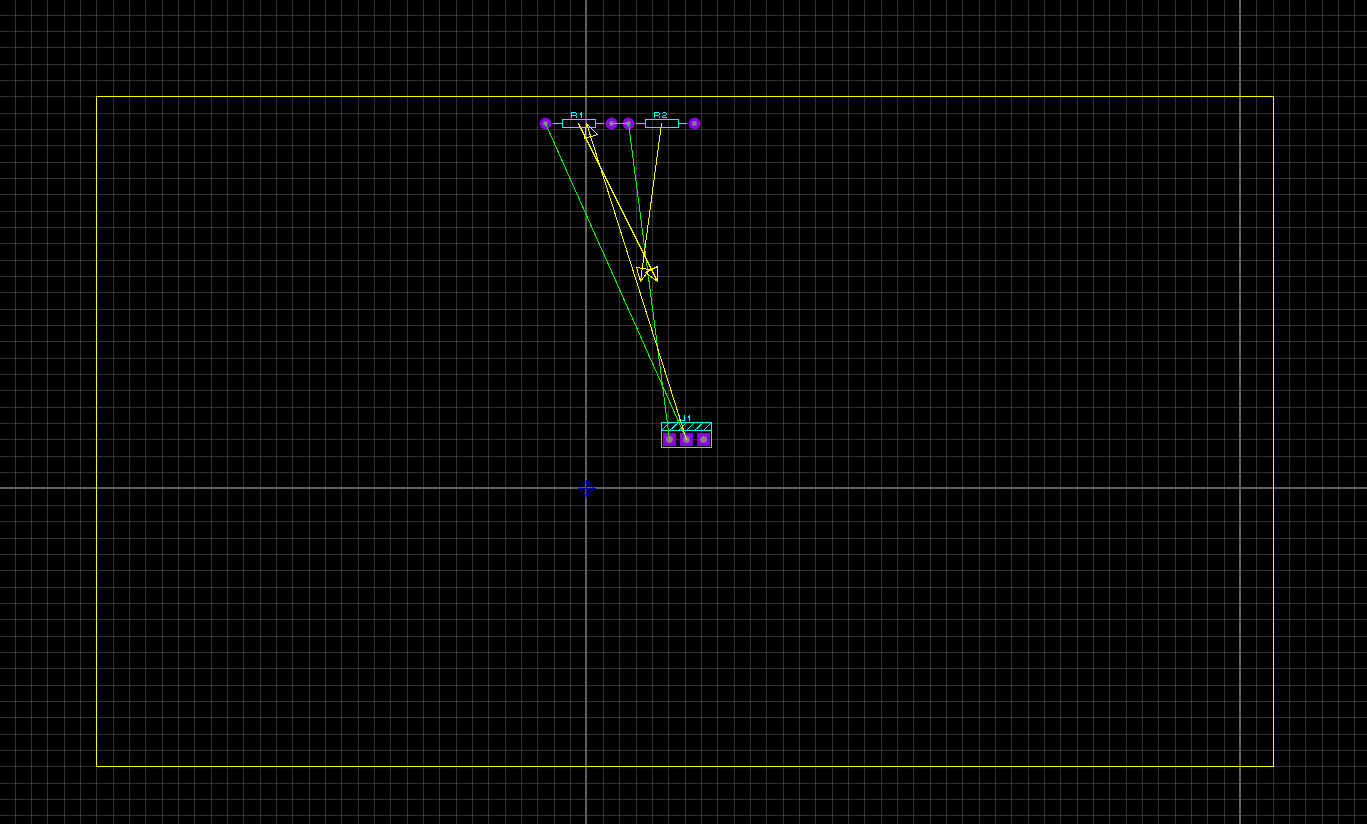

Sonra komponentleri PCB layout içerisine dahil ediyorsun
Artık bu aşamada komponentleri istediğin pozisyona getirip, birleşme çizgilerinin yönlendirmesi ile komponentleri elektriksel olarak birleştiriyorsun. Kartın üst yüzeyine bakır çizmek için layer olarak "Top Copper", kartın alt yüzeyine bakır çizmek için de layer olarak "Bottom Copper" seçiyorsun.
Devreyi Ares'e aktardığında boş alana sağ tıklayıp>Place>Component demen lazım. Potların baskı devresi yoksa aşağıdaki gibi uyarı alacaksın. Listeden kılıf seçmen lazım.
İkinci yöntem ise (bence daha doğru olan) İSİS'ten bağımsız doğrudan baskı devre çizmek. Hazır baskı devresi olmayan (Footprint) komponentlerin bacak mesafelerini ölçerek sol taraftan uygun aralık ve boyutta ''Pad'' koyman lazım.
