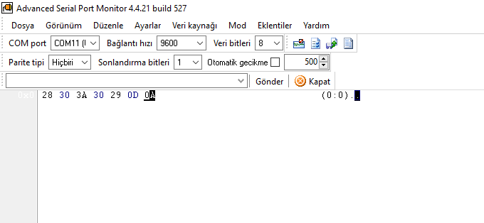

Putty kullanmadım ama ayarlarda mutlaka vardır. Gelen veriyi karakter olarak değil de puttu ekranına hex olarak yazdırmasını sağlarsan gelen veri hakkında daha net bilgi sahibi olursun. Ya da bir lojik analizör edinip verileri daha detaylı incelersen çok rahat edersin.

hex şeklinde gelen veri bu şekilde
25262 eklentisine bak
7 bayt geliyor , bunları karakter katarına ekleyip bir paket yapman lazım data sonunu bulmak için karakter timeout veya gelen karakter \n ve bir önceki \r mi diye kontrol edebilirsin tavsiyem karakter timeout olarak kontrol etmen, gelen 7 karakter paketi de if ile karşılaştırmak istersen de memcmp metodunu yada if icinte tek te 7 karakteride karşılaştırabilirsin.
