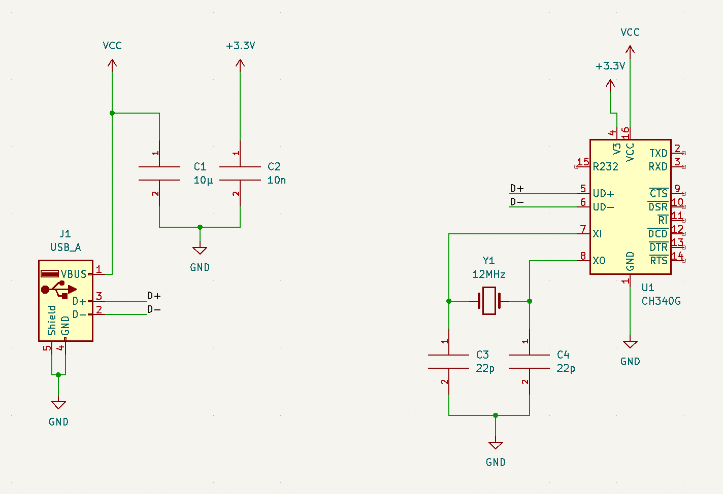

öncelikle ben bir hobiciyim benim sorunum ch340 uart bağlantısı yapamıyorum arduino uno clon karttan söktüğüm ch340G cipini kendin tasarladığım pcb monte ettiğimde ve internette bulduğum şematiklere bakarak tasarladığım pcb ye takınca uart bağlantısında hata alıyorum pc bağladığım ch340 görmüyo usb aygıtı tanınmadı Hatasının veriyor nerde hata anlamadım günlerce araştırdım usb den gelen 5v tu ch340G vcc sine bağladım gnd yi ch340 gnd sine ud+ ch340 d+ sına ud- ch340 d- bağladım 12k mhz kristal bacağını 2 bacağına yerlestirdim sol atttaki 2 sine ve gnd ye bağladım kırıstale bire bir gördüğüm sematiğe göre tasarladım ancak pc bağladığımda usb ile çipi görmüyor usb cihazı arızalı hatası veriyo ch340 tekrar söküp arduino unoya tekrar lehimlediğimde ve usb ile bağladığımda ch340 olarak görüyo
bu işlemi birkaç kez yaptım arduino uno kartında gördüğü denekleyiciyi harici kullanınca görmüyo pedlerde kısa devre yok ölçüm yaptığımda sıkıntıyı bulamadım yardımcı olursanız sevinirim
PCB bağlantı anlamında bir sorun gözükmese de yolların yapısı son derece kötü olmuş. Mesela USB konnektöründeki GND, çıktıktan sonra avare bir şekilde bütün yönlerde ilerliyor, bir sürü viraj aldıktan sonra CH340'a ulaşıyor. Genişliği de çok az. Aynı şekilde USB konnektördeki Vcc de oldukça uzun ve virajlı bir yol katettikten sonra çipe ulaşıyor.
Bu PCB yollarını tamamen kaldır. sonra USB konnektör ile CH340G yi olabildiğince yakın olarak yan yana koy. Sonra da USB bağlantılarını olabilecek EN KISA bağlantılarla yap. Kristal ve kapasitörleri de CH340'ın altında bir yerlere konumlandır.
Bunun dışında datasheet'te belirtilen dekuplaj kapasitörlerini de koymamışsın. Soldaki şemadaki C1 ve C2 yi de koy.
Ayrıca devredeki 12 MHz kristale PCB üzerinde 12k gibi bir isim vermişsin. Bu isim kristalin gerçek doğası hakkında düpedüz yalan söylüyor. Doğru etiketin "12 MHz kristal" olması lazım.
Bağlantılar doğru demiştim ama, şimdi USB konnektör bağlantısını kontrol ettim, bağlantı doğru değil ... Konnetörün 1 numarası Vcc, 4 numarası GND olmalıydı. Sende tam tersi. Yani CH340G ye ters voltaj vermiş oldun, o yüzden entegre de gitmiş olabilir.
Bu arada datasheet'i de ekleyeyim başkasının işine yarayabilir. Eğer USB konnektörü bir önceki mesajda belirttiğim gibi doğru kullanırsan, konnektör ve CH340G yi yan yana koyduğun zaman bakır yollar hiç kesişmeden çok kısa bir şekilde yapılabilecek. Entegre pinleri böyle olacak şekilde tasarlanmış.

Sanıyorum bulduğun şema da hatalı ya da önce şemayı çizmediğin için eksik çizim oldu.
Yukarıda paylaşılan şemayı KiCad 6 versiyonu ile çizdim. Ekte bulabilirsin. Bunun üzerinden PCB üretirsen hata yapma ihtimalin azalır. Her zaman önce şemayı çizmekte hem anlamak hemde bağlantıyı gözden kaçırmamak adına yarar var.

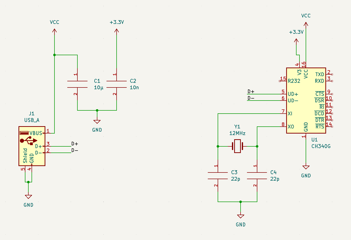

Kasıtlı olarak footprint (fiziksel çizim) seçmedim. PCB çiziminde kullanacağın malzemeye göre ayarlarsın.

Entegrenin besleme voltajı hala ters. Şu anda entegrenin GND'si USB portun Vcc sine bağlı, Vcc de GND ye bağlı. Entegre bozulmuş olabilir, bağlantıları düzeltsen bile çalışmayabilir.
Son paylaştığın şemaya göre entegrenin V3 isimli 4. pinine 0.1uF dekuplaj kondansatörü koyman gerekiyor ama çizimlerinde bu pin boş görünüyor...

hocam voltajda sorun yok ben usb konnektör kullanmıyorum usb kabloyu kestim kabloyu pcb ye doğru şekilde lehimmledim usb kabloda 4 renk var kırmızı 5 v bayaz d- yeşil d+ siyah gnd ona göre yollara bağlandı
