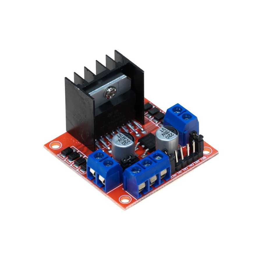

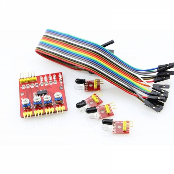

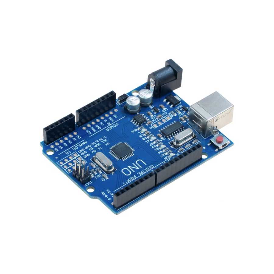

Selamlar herkese proje ödevimi yaparken bir yerde takıldım yapamıyorum rica etsem bana yardımcı olabilir misiniz? Projem çizgi izleyen robot fakat robotum çizgi izlemiyor , yerinde 0 çiziyor .Çizgi izleyen sensörlerinde bir sorun var sanırım.4'lü Çizgi İzleyen Sensör Seti kullanıyorum. Boşluğa bakınca tüm ışıklar sönüyor , cisim yaklaştırınca sensörler teker teker yanmaya başlıyor. Ama masaya koyunca hepsi birden yanıyor.(altına beyaz kağıt koyduğumda da bir değişiklik olmuyor malesef). Belirli bir yüksekliğe kaldırdığımda sönüyor. Uzun bir süredir bu sorunla uğraşıyorum. Yardımcı olabilirseniz çok mutlu olurum.

Kullandığın sensörün modelini ve projenin genel resimlerini atarsan daha iyi yardım alabilirsin. Bir de herhalde sensör kendi başına her şeyi halletmiyor, bir yazılım ile sensör bilgilerini işliyorsundur. Nasıl bir algoritma kullanıyorsun onu da anlat belki sorun algoritma ile ilgilidir.

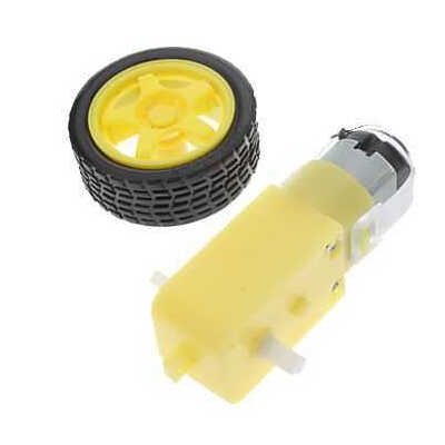

Kullandığım malzemelerin linklerini ekliyorum.
Arduino Bey Youtube kanalından aldığım şema ve kodları da ekliyorum.

Sensörler zeminden 1-2 parmak yukarıda olmalı. Sonra sensör kartındaki trimpotlar ile ayar yapmalısın. Beyaz ve siyah arasında yanıp sönme yakalayıncaya kadar trimpotları ayarla.

Hocam size çok teşekkür ederim . Allah razı olsun yol gösterdiniz. Aşağıya aynı sorundan mustarip arkadaşlar için bir açıklama ekleyeceğim.
Sevgili forum kulanıcıları, benimle aynı malzemeleri kullanıyorsanız öncelikle motor sürücüden arduinoya olan bağlantıyı unutmayın . Ayrıca robotunuz çizgi izleyemiyor ise sensor kartında bulunan mavi tripotlardan küçük bir tornavida ile kalibrasyon yapmanız gerekiyor. Benim gibi acemi arkadaşlarım için anlatayım . Beyaz kağıt üstüne bir parça siyah bantımızı yapıştırıyoruz. Sensör siyahı görürken yanmayana kadar tripotumuzu çeviriyoruz. Küçük bir dönme açısında sensörler yanmayacaktır. Burada ise ince işçilik geliyor :D. Küçük küçük çevirip siyahta yanmayıp, beyazda yanana kadar ayarlamaya çalışıyoruz. Biraz ince iş o yüzden kolayca olmayabilir. Endorfin35+'e teşekkürler.
