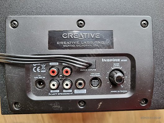

Herkese merhaba, başlıkta belirttiğim sistemin kumandasını veya bağlantı şeması pinleri vs. bilgi aramaktayım. Konuyla ilgili bilgisi olan arkadaşlardan yardımlarını rica ediyorum.

O zaman iş sıkıntılı. O pinler üzerindeki anahtar bağlantısını bulup kısa devre etmen gerek.
Bu şekilde hoparlörü "ON" yapabilirsin. Şanslıysan bu şeklde iken ses full açık olacaktır. Bilgisayardan sesini kontrol edebilirsin.
Şansın yaver gitmezse ses full kapalı olacaktır. Bu durumda da pot bağlantılarını tesbit etmek gerekir. Zor iş.

On switch pinini gnd ye kısa devre edince cihazın açılacağı yazıyor. Doğruluğu teyit edilirse buna göre bi devre çizilip o şekilde bi çözüm oluşturulabilir.
Benim gördüğüm cihaz 9 pinli. Nette böyle 6 pinli diagramlar bu modelde neden çıkıyor anlamadım.
Yani 6 pin kullanılıyor olsa bile, bunu 9 pin girişinde tesbit etmek gerek.

Bunu bulmuştum hocam aslında bu cihazın 2 modeli var 5300 olan 6 pin bu m5300 9 pin fakat bu 9 pinin 6 tanesi boşta pcbde.

Bu fotodaki bendekiyle aynı m5300 9 pin. 6 pin olan 5300 diye çıkıyor. Yalnız 9 pinin 1 tanesi gnd 1 tanesi 16v bir tanesi de ses entegresine gidiyor. Kalan 6 pinde anakart üzerinde bir yere gitmiyor boşta.

Bu yazılana göre biri gnd biri 16 volt biri de ses entegresine gidiyor. Toplam 3 pin var kullanılan.
Peki volume kontrol v.s. yok o zaman.
Bu kumanda sadece on off mu yapıyor cihazi?

Merhaba hocam, kumanda ses kontrolü de yapıyor fakat söylediğim uçların dışındaki uçlar anakartın üzerinde boşta görünüyor. Cihazı çalıştırdık ses de aldık fakat ses kontrolü yok ve bazı kanallardan ses gelmedi.
Acaba diyorum kumanda ya besleme gidiyor bir hat dönüyor. Mantıklı değil ama o sona kalan tek pinden veri mi gönderiyor işlevi dijital mi yapıyor diyeceğim 3 kalbo ile ama neden bu karmaşaya girsin ki?
Cihazin iç resmi varmi özellikle 9 pin soketin alt tarafi ve gittiği entegrenin ismi nedir, gorebilir miyiz?
