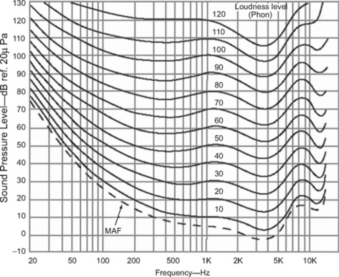

İnsan kulağı bütün frekansları aynı seviyede duyamaz. Bazı frekanslarda duyarlılık fazla iken bazı frekanslarda daha azdır. İnsan kulağının tipik duyma eğrisi aşağıdaki gibidir:

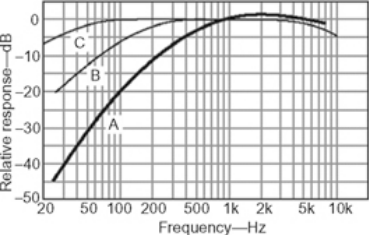

Eğer ses şiddetini bu duyma eğrisine göre normalize ederek ifade edersek, bu durumda da mutlak ses şiddeti birimi olarak dBA birimi kullanılır. Buradaki A nın anlamı, insan duymasını yaklaşık düz bir çizgi haline getiren eğrinin adıdır. Bir ses ölçümünde, yapılan ölçümler frekansa göre insan kulağına uygunlaştırılırsa, bu işleme "A ağırlık uygulama" (A weighting) denir. Başka özel amaçlar için farklı eğriler de uygulanır (B, C, ve başka eğriler), ama bunların detayına burada girmeyeceğiz.
A, B, ve C ağırlık uygulama veya normalizasyon eğrileri aşağıdaki gibidir:

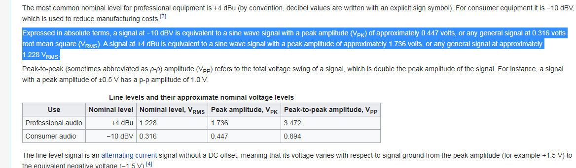

O halde bir referans başlangıç değerinin olması gerekir .Yani Line Level seviyesi
https://en.wikipedia.org/wiki/Line_level
Sayfada gördüğün gibi bir referans voltaj seviyesi var ve 0 dB olarak alınmış

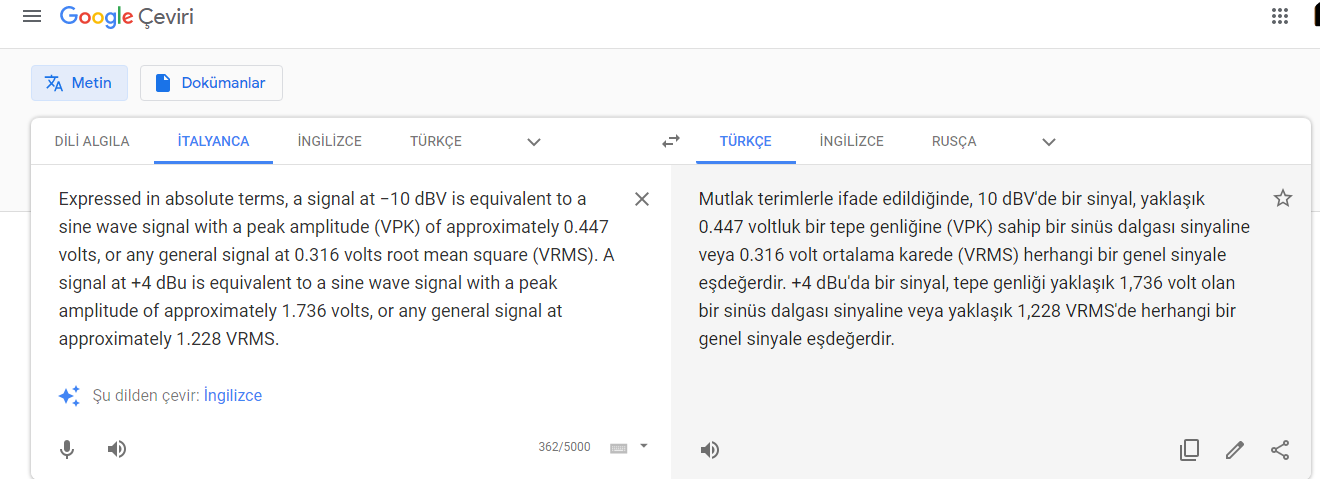

Consumer audio için "nominal level" 0.316 Vrms diyor.
Ben TDA7293'a 0.572 Vrms veriyorum ve 88 W alıyorum.
0.635 Vrms veriyorum ve 100 W alıyorum. Amfinin maksimum gücü de bu (biraz yüksek distorsiyonla olsa da)
