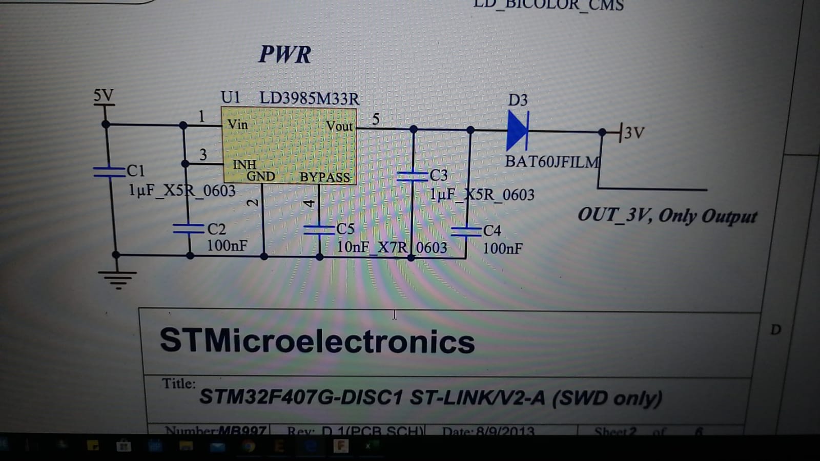

Merhabalar elimde birkaç tane discovery board var. Hepsinin sıkıntıları farklı ama özünde 3 tanesi gidik gibi bir taneside onarılabilir gibi geliyor=)
Birincisinin(umutlu olduğum) GND ile 3v ve 5v arasını ölçtüm. Kısadevre yok. Program atılabiliyor. Ancak üstünde bulunan U1 regülatörü yani 5v dan 3.3v a dönüştüren regülatör ısınıyor. İşlemcide ısınıyor. Akım ölçmek için kullanılan bir jumper atlaması var, onu çıkarınca yani mcu tarafına giden akımı kesince ısınma olmuyor. Yani sorun mcu tarafında olabilir.
İkinci kartın gnd ile 3v arasında kısa devre var. 5v ile gnd arası sıkıntı yok. pc ye takınca açılmıyor, muhtemelen kısa devreden dolayı. dışardan 3.3v ile besleyice 800ma çekiyor, işlemci ısınıyor.
üçüncü kartta ise herhangi bi kısadevre görünmüyor, ısınmada yok ama program atılmıyor ve üstünde led yak koduda resete basmama rağmen resetlemiyor. Muhtemelen işlemci gidik
dördüncü kartta dışardan besleyince 2a çekiyor ondan hiç umudum yok:D

Birinci kartta işlemcinin kendisi de arızalı olabilir, ama GPIO çıkışlarında kısa devre varsa o da ısınmasına sebep olabilir. Ne kadar ısındığını ölçebiliyor musun? Belki normal de olabilir. Mesela ben ARM i.MX işlemcilerle çalışıyorum 50 °C sıcaklığa ulaşıyor bunlar. Kapalı bir dolabın içinde çalışınca daha da ısınıyordur. İşletim sistemindeki driver zaten 85 °C de korumaya alıyor.
dördüncü kartta asıl ümit var bence :D Böyle bariz bir şekilde aşırı akım çekiyorsa, orada bariz bir kısa devre vardır. Genelde komponentler kısa devre olunca kısa devrenin kalitesi daha düşük oluyor, daha az akım çekiyor.
Bu kadar kart nasıl bozuldu? :))
Son çare olarak kartlar aynıysa sağlam kısımlardan yeni bir bir kart yapılabilir. Harici stlink ile de deneyebilirsiniz.
