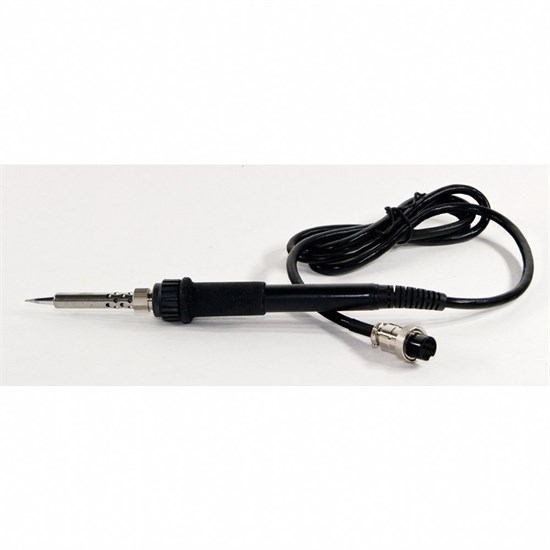

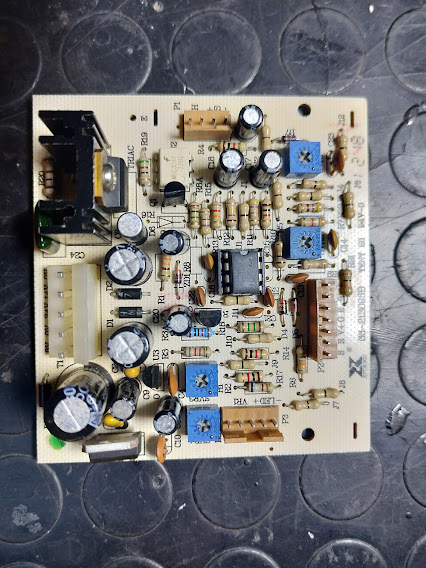

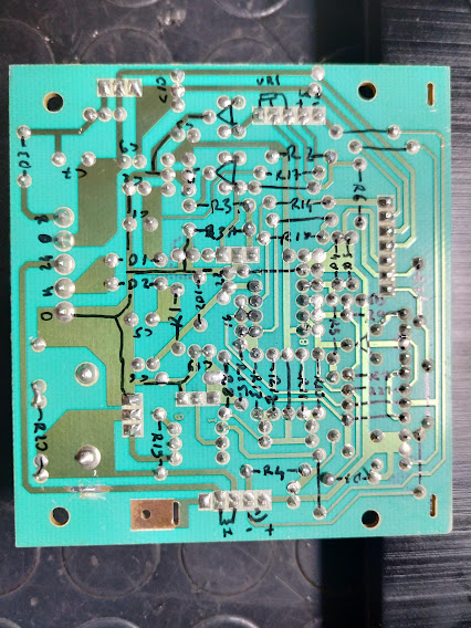

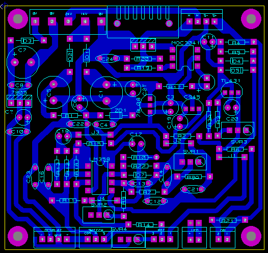

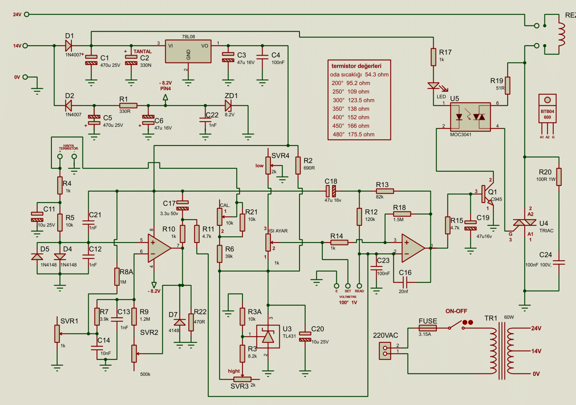

Malum fiyalardan ötürü yıllardır kullanıp memnun kaldığım havya istasyonunun sadece kalemini satın alıp istasyon kısmını klonladım.

@mehmetaliözdemir, tasarım kısmı bir yana, kutu tasarım ve yapım konusunda aşmışsınız. Elektronik yük için yaptığınız kutu da böyleydi. Valla emeğinize sağlık.
PCB yi kendin mi yaptın yoksa Çin'e mi yaptırdın?
Bu abi kutu yapım konusunda çok becerikli.
ben laptop adaptörü kutusuna sığdıramayacağım devreye yanaşmıyorum
Aslında Çin'e 10 tane falan yaptırsan, belki senden satın alıp aynı devreyi yapmak isteyen olabilir.
aslında önceden talep olacağını bilsem olabilirdi. başka bir havya konusunda yazmıştım ilgilenen olmadı. Ben daha çok kendisi yapacak senaryosu üzerinde duruyorum. mümkün olduğunca tek yüzlü ve ütü baskısına uygun kalın yol/pad şeklinde çizim yapıyorum.

bende 136 ESD modeli de var. onun şemasını da çıkardım ama tavsiye etmem.

Bu havya istasyonundan bende de var. Fakat belirli bir süre ısınıyor. Daha sonra ısınmıyor. Kafasına gore takılıyor. Bu kartın kalibrasyonu nasıl yapılıyor. Yardımcı olabilirnisiniz?
kalibrasyonun hatalı olduğunu nereden anladınız? başka sebepleri de olabilir. mesela ısıtması gerekip ısıtmıyorken paneldeki heater ışığı yanıyor mu? kablo kopuğu vs de olabilir.
kalibrasyon şöyle;
yukarıdaki şemada trimpotların yanında neyi ayarladıkları yazıyor.
high- max sıcaklık
low - minimum sıcaklık
call- gösterge ekranı ile havya ucundaki sıcaklık farkının kalibrasyonu için.
