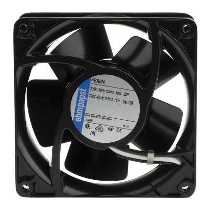

Meraba ustalar
Ebmpapst fan var bunlar Presle çıkıyor anca ama pres sonucu milin yapısı çok çok hafif deforme oluyor nasıl yöntemle mile zarar vermeden Presle başını çıkarırım.Milin oraya yağ sürüp soğuğa maruz bırakıp büzüşmenin etkisiyle yağ içeri sızdirıp yapsam olur mu sonra preslesem ya çok soft bir şekilde nasıl olur

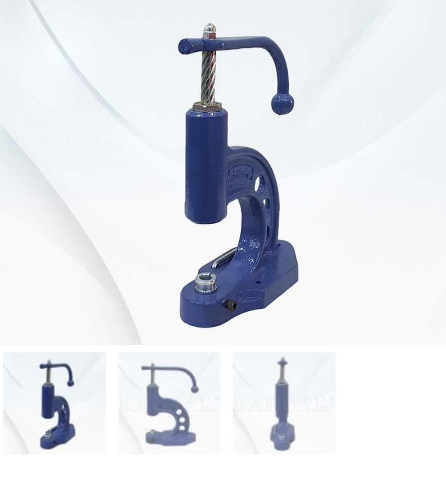

Pres sonucu olan deformeyi azaltmak için soğutma uygulasam daha iyi sanki değil mi hocam.Bir de küçük ve hassas işlerde kullanılacak pres ne olabilir

I demirinden yapılmış ve kriko kullanılan "kendin yap" pres kullanıyorsan bunlar rijit olmuyor, mutlaka yanal baskı uygular. Gövdesi dökümden olan kol presleri var, onlarla iyi sonuç alınır herhalde.

Fan bu değil mi? Neresini çıkarmak istediğinizi ben anlamadım. Kanatların olduğunu kısmı sökmek istiyorsanız beyaz etiketin altında minik sekman var. Onu alınca kolayca çıkar.
