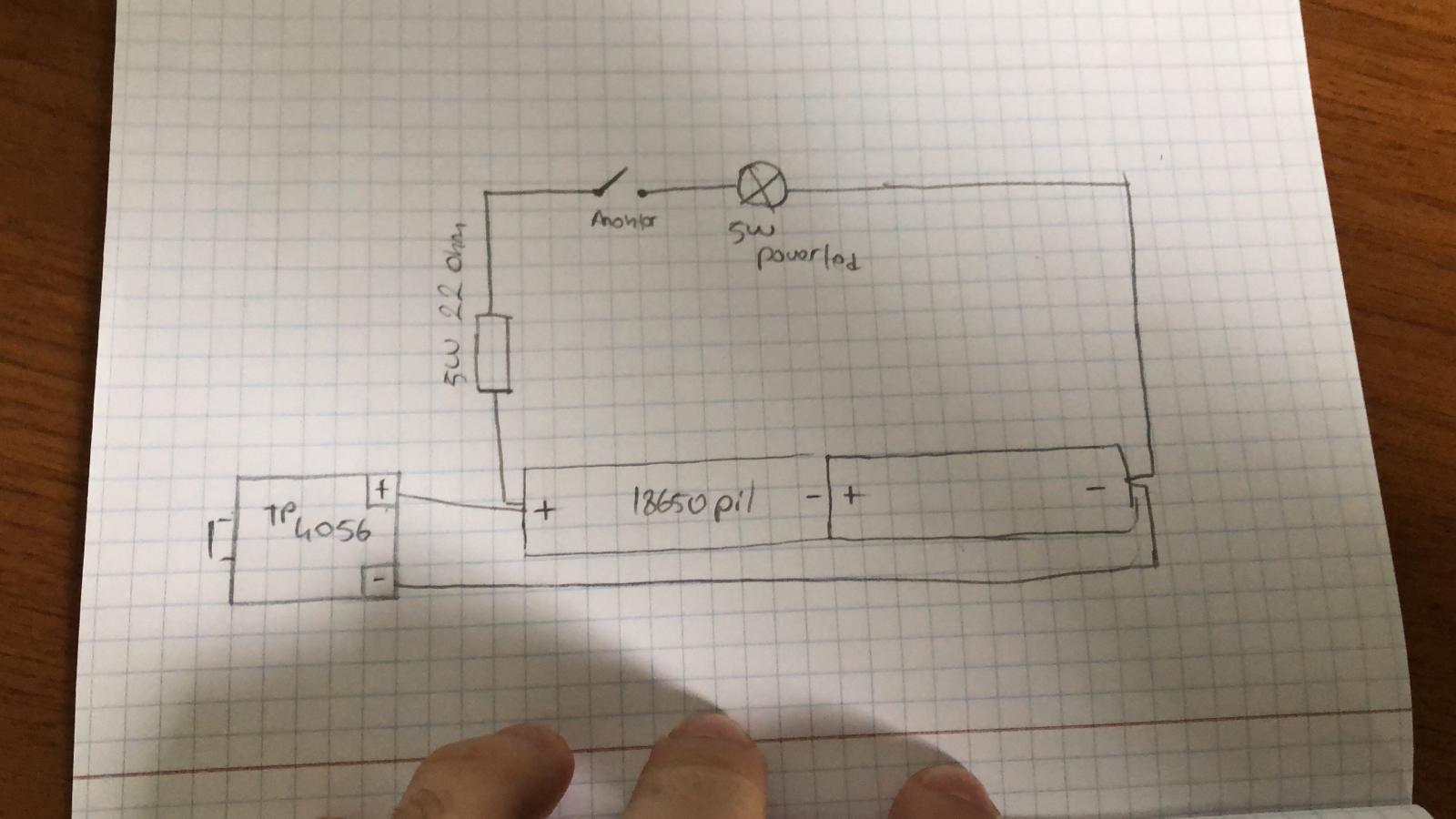

Yardımlarnız için çok teşekkür ederim devreyi bu şekildemi kuracağım acaba

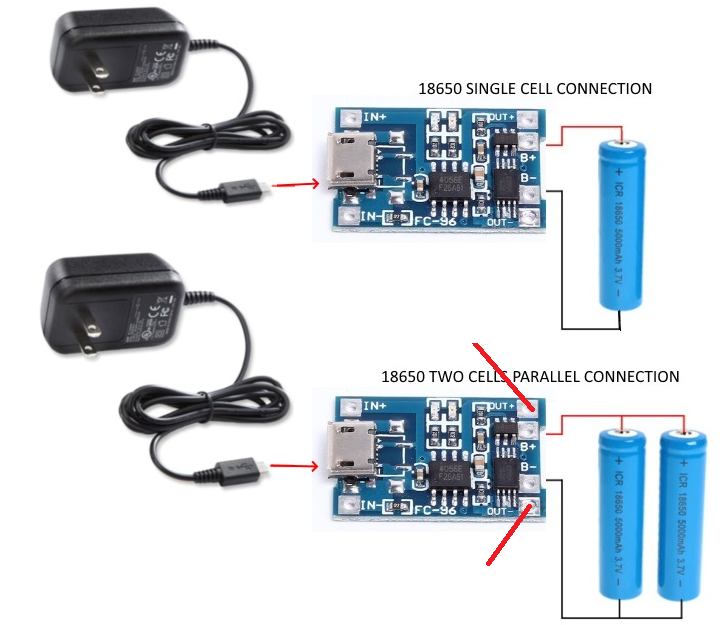

Tp4056 bir adet pili şarj eder. İki adet pil kullanacaksan piller paralel bağlanmalı.
Power led Kaç volt ile çalışıyor?
Pardon ya yanlış oldu o kırmızı oklar şarz olduktan sonra pil çıkışıydı sanırım.Şarz voltajı USB tarafındaki uca bağlanıyordu sanırım
Burada benzeri bir örnek var
*Yalnız bu genç gibi piller takılı iken pcb ye lehimlemeyin en son pilleri lehimleyin
Power LED kısmını izah edildiği gibi bağlarsınız
