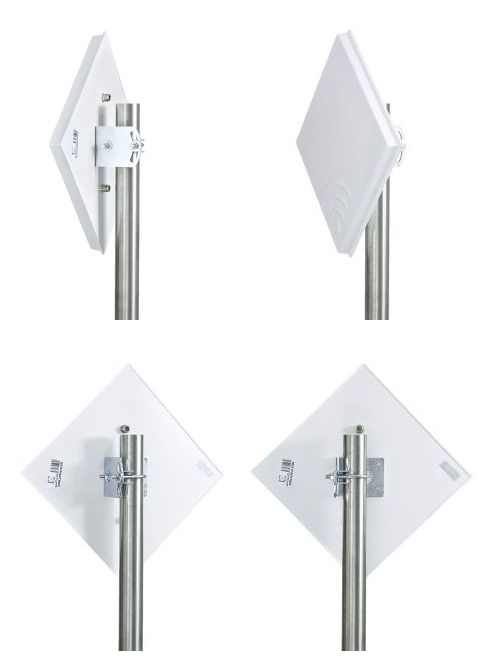

sinyal jeneratörü ve RF yükselteci mutlaka gerekecek. Anten olarak da belli bir yönde yayılım yapan aşağıdaki gibi bir anten olabilir:
Ama burada yaratmak istediğin alanın gücü de belirleyici. 0.1 W gibi bir alan gücü yeterli ise, sadece sinyal jeneratörü ve anten yeterli. Ama daha fazla alan gücü gerekiyorsa RF yükselteç gerekli. Önce güç hedefini belirlemen lazım.

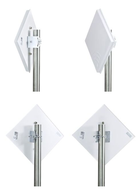

7295 eklentisine bak
