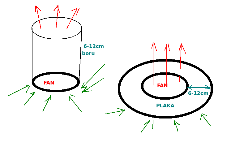

200 mm lik bir PC fan için ABS'den ayaklar yaptım ve sonra da monte edip 12V verdim.
Ayaklar fanı 30 mm yukarıda tutuyor. Ama nedense yukarıya doğru hava akışı kötü. Eğer fanı şöyle 100 mm falan havaya kaldırırsam hava akışı baya bir düzeliyor. Çok tuhaf gerçekten.
Hatta bu şekilde 30 mm yüksekteyken, yana doğru daha çok hava akışı var :cheeky2: Nasıl oluyor bu yav? Alttan hava girişi olduğu halde niye yukarı doğru iyi üfleyemiyor bu?
Vortex falan olusuyor olabilir. Olurmu bilmem ama Bunu bozmadan altina x seklinde kartondan bir parca ile deneyebilirsin. ise yararsa karton yerine duzgun birseyler eklersin. Her ceyrek daire havayi ayri yerden ceksin. :cheeky2:
Fanın ayakları yukarı bakarken ,masadan 3-4 cm yukarıda tutunca dahamı fazla üflüyor?
Fanın yeri sabit değil yav :) Nerede lazımsa oraya gidecek bu. 10 cm lik ayak yapsam çözülecek de, olayın fiziksel açıklaması ne onu merak ettim.

Endorfin35+ dediği gibi dönmeyi engelleyen dikine karton konulabilir.

Dikine karton koyunca çok hafif hava akışı arttı.
Ama tabi o kartonlar tam olarak fanın bıçaklarına sıfır değil. Arada gene 5 mm falan bir boşluk var ve bu da belki yetiyor gene vorteks oluşmaya.

Ayakları 30 mm den 80 mm ye çıkardım. Hava akışı baya iyileşti, ama gene de fanı havada tuttuğun kadar değil. Neyse bu kadar yeterli olur herhalde.
Bu fanı, amfi test etmek için yaptığım yük dirençlerini soğutmak için kullanacağım. Elimde çıkma 6 tane 200 W class D amfi var, bunları 200 W ile test ederken dirençler baya ısınacak ve değerleri de artacak. O yüzden bunları fan ile soğutacağım. Ya dirençleri fanın üzerine koyacağım ve fanın yukarı üflemesini sağlayacağım, yada hava akışı yetmezse dirençleri fanın altına koyup fanın aşağı doğru üflemesini sağlayacağım.
İki aparat yaptın abi. Bence 80 mm takılı iken eline bir karton yada kağıttan silindir yap. Fanın çıkış ağzına yönelt bakalım sonuç ne olacak. Bir nevi hava kanalı yapacağız. Verim ve üfleme nasıl değişecek görelim.
En basit test yöntemi bu olabilir.
