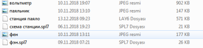

hayırlı günler forum sakinleri
bir konuda desteğe ihtiyacım var. lehimleme istasyonu yapmak için rus sitelerinden kaynak buldum fakat üç tane dosyayı açamadım lay6, spl7. pc de splan7 spring laylout programları olmasına rağmen açılmadı. yardımcı prog. kullandım yine olmadı bu sorunu nasıl aşabilirim.

Dosya bozuk sanırım. Sprint Layout 6, Sprint Layout viewer ile denedim açmadı.
Sitenin linki varsa başka çözümler bulunabilir.
@Ahmet sanırım öyle bir şey var.

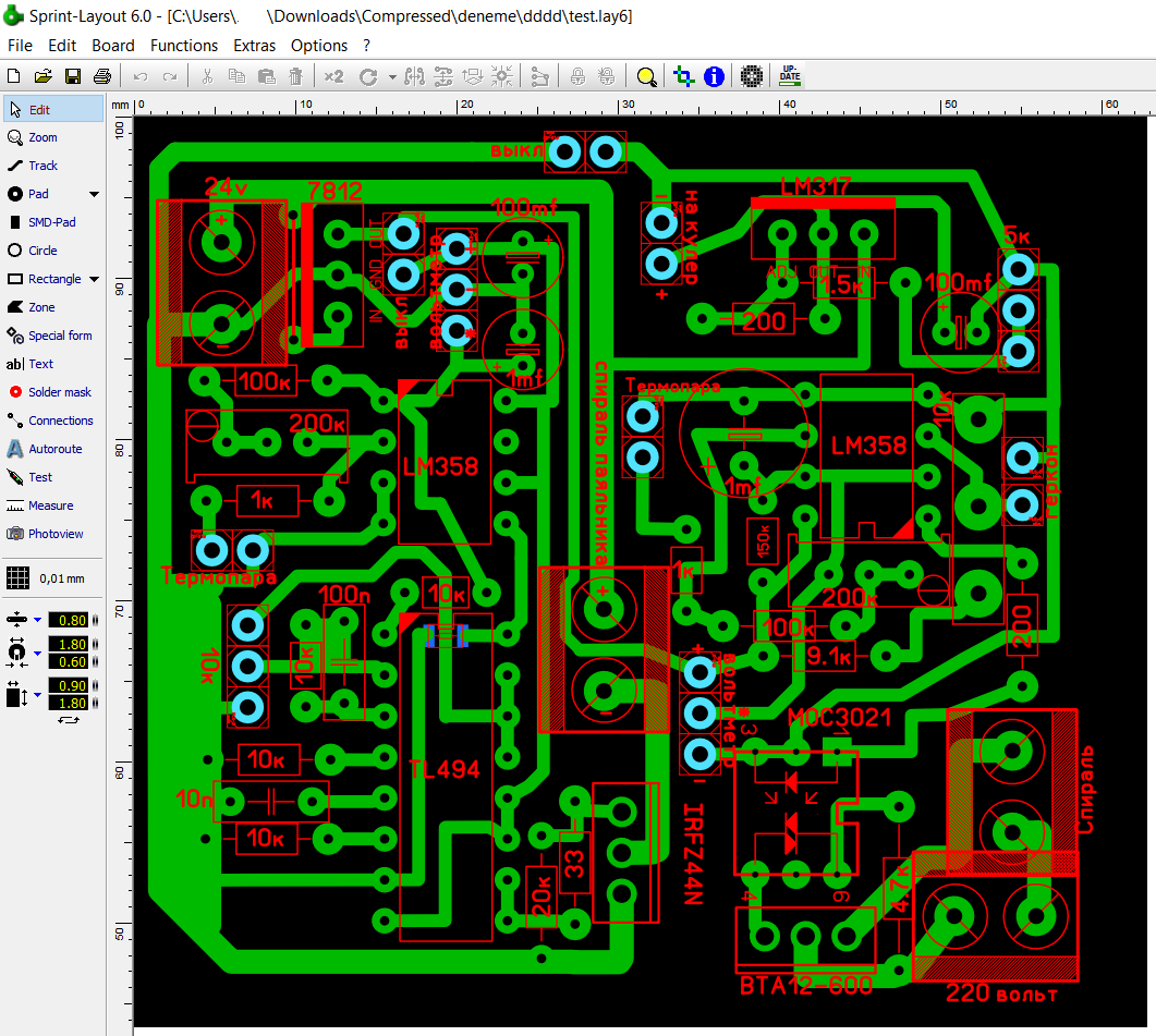

Rus alfabesi olan tüm klasör ve dosya isimlerini değiştirince açılıyor.
çok fazla rusların bulunduğu elektronik forumlarına bakıyorum çok tecrübe ettim bu durumu. fakat videoda kullanılan programı bilemediğim için bu tavsiyeyi vermekte emin olmadım.
genelde kiril alfabesi ile kaydedilmiş hiçbir dosyayı utf8e dayalı oluşturulmuş hiçbir program açmaz tecrübelerim bunu gösteriyor.
