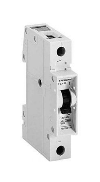

Yani cam motorları camı kapatacan sonra da duracak. Camın kapandığını da motorun çekeceği yüksek akımdan anlayacaksın öyle mi? Eğer öyle ise uygun akım değerinde bir otomatik sigorta iş görebilir.
Ama motor camı kaldırırken 3 A çekiyorsa, cam yukarı dayandığı zaman 4 A gibi bir akım çekmez, çok daha yüksek bir akım çeker. Aynı şekilde motora ilk hareket verildiğinde de 3 A den çok daha fazla akım çeker. Senin EN AZ 10 A veya 16 A lik otomatik sigorta ile denemen lazım.

Evet otomatik sigortanın dezavantajı, arayabay bindiğin zaman sigortayı açık duruma getirmen lazım. Eğer bunu unutursan cam kapanmayacak. Limit switch biraz sıkıntılı olur. İyi su sızdırmazlığı sağlamak için camın adamakıllı contalara dayanması lazım. Bu baskı miktarını limit switch ile ayarlamak zor olur. Ayrıca sıcak havaya soğuk havaya göre değişir, contalar aşındıkça değişir.
