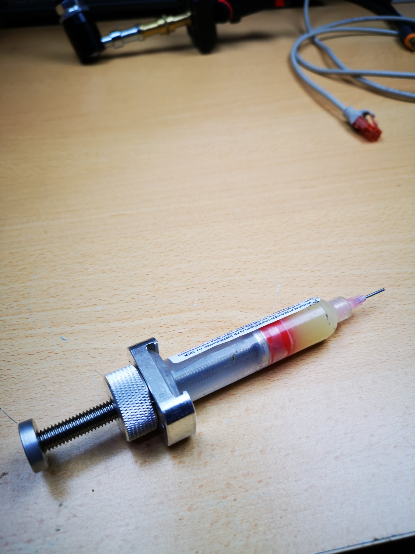

Piyasadan şırıngada flux alınca şırıngayı pistonsuz satıyorlar. Ona da piston uydurmak için takla atıp duruyorum. Tabanca şeklinde flux ittiriciler vardı ama Çin'den gelmesi gerekiyor. Bugün ertelgms'e bakarken çok güzel bir flux ittirici buldum. Vidalı mil şeklinde ve bir somunu çevirerek ince ayar flux uygulayabiliyorsun.

Kullanışlı değil bence. Muhtemelen düğmeye basmayı bıraktıktan sonra, mekanizmadaki esnemeden dolayı bir miktar flux daha akıtır bu. Ama benim linkini verdiğimde tekerlek senin kontrolünde, ileri geri hareketle tam olarak flux'u kontrol edebiliyorsun.
Ben 3d ile bastım gayet iş görüyor memnunum thinkgiverse hazır STL tavsiye ederim
Bunun prensibi tam olarak benim aldığımla aynı. Tek farkı bu plastikten. Ama önemli değil, önemli olan iş görmesi, yani pistonu hem ileri hem geri kontrol edebilmek.

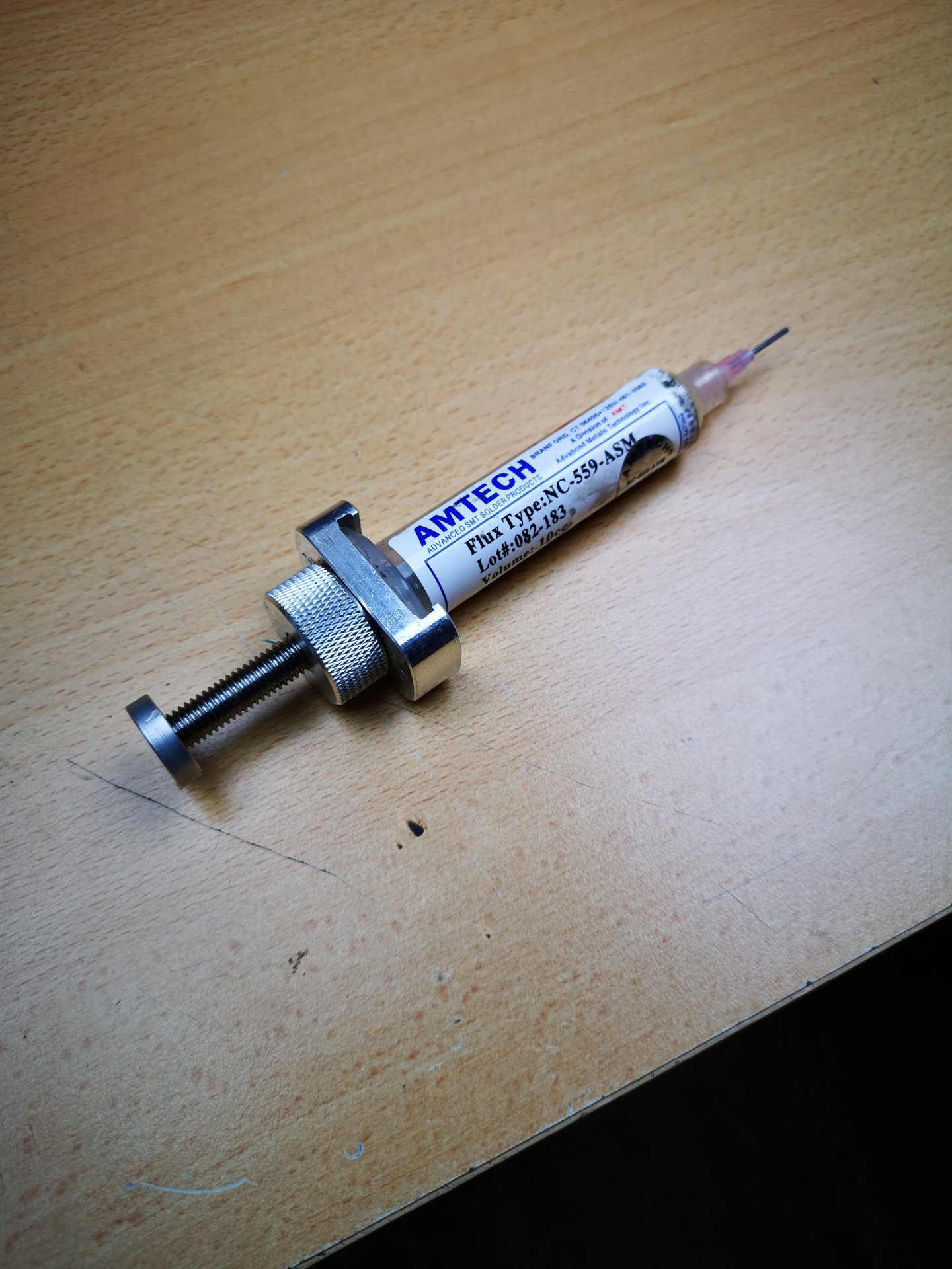

Flux ittirici geldi. Vidalı milin ucundaki pistonlardan birisi contalı ve bu piston tam olarak 10 cc lik şırınga tüpüne uyuyor. Ben aslında sadece itici piston olmasını düşünüyordum, ama bu şekilde contalı olunca boş bir 10 cc şırıngaya başka bir pasta doldurup da kullanmak mümkün olacak.
Flux almak için saat yönünün tersine çevriliyor, gereken miktarda alındığında da bir miktar saat yönünde çevrilerek flux akışı durduruluyor.

Epe süredir bu aluminyum ittiriciyi kullandım ve fazladan flux akıtma sorunu gene de oluyor. Akıtmaması için tekerleği baya bir ters yönde çevirmek gerekiyor. Bir de hangi yön flux çıkarıyor hangi yön geri alıyor aklımda kalmıyor, hep ters yönde çeviriyorum. Şırınga ucundaki flux fazlalığı da sağa sola, takımlara, masaya bulaşıp pislik çıkarıyor. O yüzden memnun kalmadım bundan.
Onun yerine Ertel GSM den kollu bir ittirici aldım. Birkaç günlük kullanım sonrasında memnun olduğumu söyleyebilirim. Hem de fiyatı aluminyum modele göre çok daha uygun. Kolu bırakınca kendi elastikliğinden geri gidiyor ve flux da o noktada durmuş oluyor.
