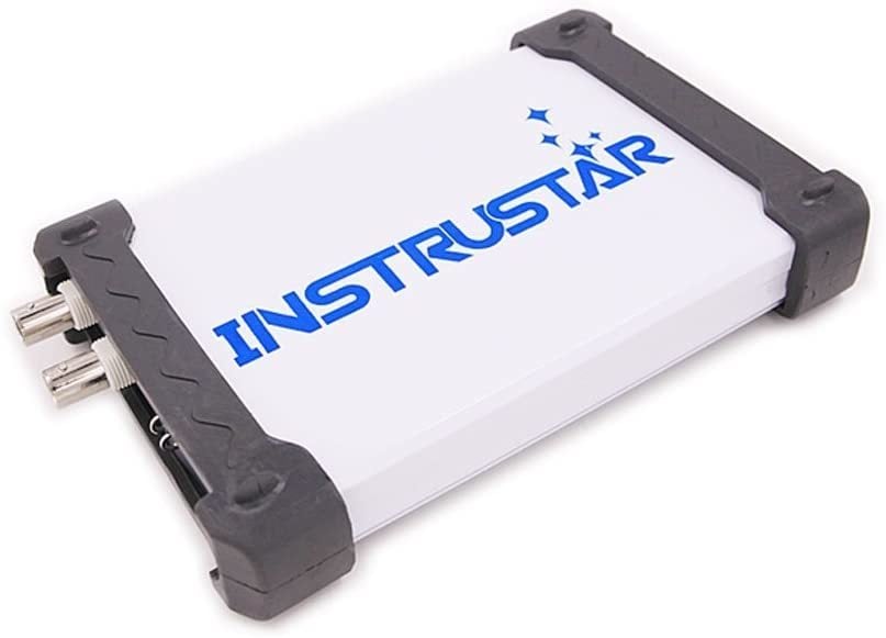

Üstadım amatör çalışmalar için şunlar nasıl olur ?
Neye ihtiyaç olduğuna göre değişir elbette. Kötü osiloskop diye birşey yok, daha iyi osiloskop diye bir şey var bence. En kötü osiloskop bile bazı durumlarda hayat kurtarıyor.
Ancak bu ucuz çin işi cihazların üzerind eyazana pek güven olmuyor. Öyle olunca da başka ürünle karşılaştırırken yanıltıyor alıcıyı.
Örneğin bu cihazın başlığında 200 MS/s yazıyor. Detaya bakınca aslında 48 MSa/s olduğu ortaya çıkıyor. Sinüs dalgası için Nyquist teorisine göre maksimum 24 MHz, önerilene göre de maksimum 12-15 MHz sinüs sinyali görüntüleyebilirsiniz. 60 MHz imkansız. Kare dalgaya gelince de çok daha fazla düşer o değer. Sinüs gibi görmeye başlarsınız. Dijital sinyalde MHz konusu biraz karışık. Harmonikler, yükselme süreleri vs işin içine giriyor.
Ayrıca osiloskopun bant genişliği aslında ölçebileceği sinyalin sınırı değil. Ölçümün 3 dB yani orjinale kıyasla kaylaşık %30 zayıfladığı frekans seviyesi Yani 100 MHz bir osiloskop ile örnekleme hızı (MSa/s yeterli olduktan sonra) 200 MHz sinüs dalgasını görebilir ve ölçebilirsiniz. Frekans doğru olur ama genliği (+-voltaj) yanlış olur.
Sadece osiloskop ile de bitmiyor. Bunun yanında probun yükselme-düşme süresinin, kapasitansının da etkisi var ölçüm sınırına. Örneğin -3dB sınırı tam 100 MHz olan bir osiloskopumuz olsun. Probumuzun da -3dB sınırı tam 100 MHz olsun. Bu cihaz ile bu probu kulandığınızda -3dB sınırınız 100 MHz'den daha düşük olur.
