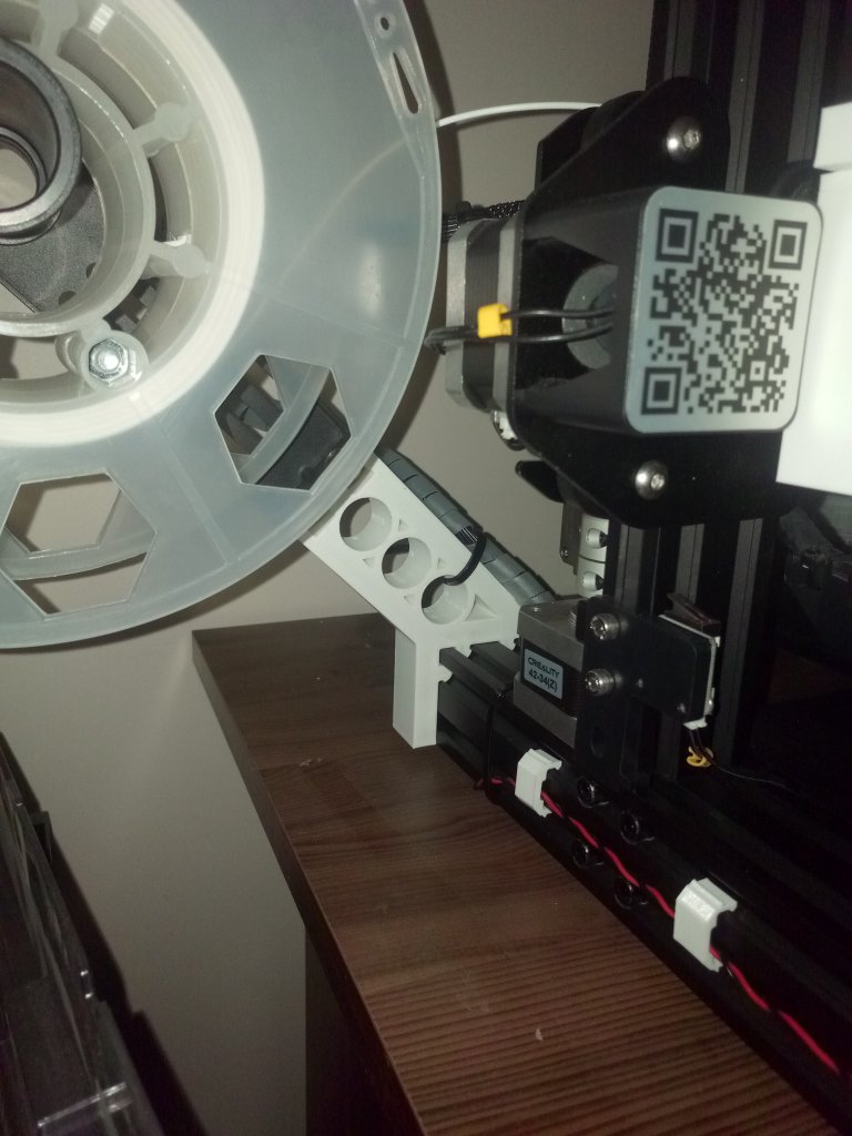

Ben abs yi sağlam oluyor diye istiyorum. Benim pla filamentin dandikliğinden midir yoksa pla genel olarak mı dayanıksız bilmiyorum. 100% infill ile basıyorum parçayı yinede elimde kalıyor. Şu ender 3'ün filament desteği aparatı varya 5 defa bastım, beşide kısa sürede kırıldı. Pot başlığı basıyorum vida ile mili sıktğım yer baskıya dayanamayıp kopuyor.
ABS ısıya filan daha dayanıklı ama filament desteğin neden kırıldı, ben de PLA kullanıyorum hiç sorun çıkartmadı. Üstelik bu destek değil uzatma profil tarafı geçmeli filament tarafı vidalı.
Belki senin cihazın içindeki ayarlarında sorun vardır. Alırken özellikle ayaları hazır bir cihaz aldığım için bu söylediğimden emin değilim. Sanki düşük sıcaklık ve uzak mesafeden dolayı sağlam tutmuyormuş gibi anlatıyorsun. Aldığım kişi 210 °C tavsiye etti ama ben PLA için 207 °C sıcaklıkta çıktı alıyorum, yeterince sağlam oluyor.
İnsan bir merak edip deneme çıktısı alır enazından :D
PLA gayet sağlam olmalı. Yalnız şöyle bir özelliği var, çok sert olduğu için deforme olmuyor, kırılıyor. Vida ile sıkılan yerin kırılması bu yüzden normal. Ama %100 infill ile basılan filament tutucunun kırılması normal gelmedi. O filamentte veya baskı sıcaklığında bir sorun olabilir. Kırılma nasıl oluyor, katmanlar mı ayrılıyor? Öyleyse 90 derece döndürüp öyle basılabilir, veya katmanlar yapışsın diye sıcaklık arttırılabilir.
5449 eklentisine bak
Ben genelde 200 - 205 derece basıyorum. Daha fazla ısıtınca filament kaynıyor gibi oluyor. Nozzle sürdüğü anda baloncuk olup patlıyor ve o bölgede şekil bozukluğu oluyor. Sanırım ben piyasadaki olabilecek en dandik filamenti almışım. O kadar uğraşmama rağmen kafa yer değiştirirken oluşan püsküllenmeleri önleyemedim. Bakın resimde gördüğünüz parçayı Nozzle: 205 Tabla: 60 derecede 100% infill ile basmama rağmen vida dikmelerinde boşluklar var, zemin düz olması gerekirken dalgalı, şekilsiz, Gördüğünüz saçaklar ise temizlenmiş hali.
Normal sıcaklıklarda ABS ile PLA arasında kayda değer bir mukavemet farkı yok Gökhan. Hatta ABS baskının zorluklarından dolayı gelende yapılan ABS baskı PLA ya göre çok daha dayanıksız çıkıyor.
Sen en iyisi test ve kalibrasyon modelleri var. Onlardan basıp sonuçlara göre bir çıkarıma gidebilirsin, çünkü yazıcın standart ve ne bekleyebileceğin belli.
Ben de şu Z milini toparlayayım onları yapacağım. Ne bekleyeceğim belli olmasa da gene de aldığım sonuçlara göre ne iyi ne kötü anlayabilirim diye tahmin ediyorum.
Çok fazla detay ayarı var abi. Sabırla kurcalanırsa kabul edilebilir baskılar yapılabilir bence. 5mm çapında bir vida dikmesi yapıyorsun çok kolay kırılıyor. Bence bu en dandik yazıcıda bile kabul edilebilir bir sağlamlıkta olması gerekir.
Vida sütunlarının yanlarına destek kanatları da tanımlamak lazım Gökhan. Endüstriyel tasarımlarda hep görürsün bunu.
Mantıklı ama yine kırılır abi. Kendim için söylüyorum işin içinde başka bir sıkıntı var. Benim ilk şüphelendiğim filament. Çok aşırı dandik olduğunu düşünüyorum. Yazıcı ile işimi bitirip kapattıkdan 12-18 saat sonra filamentin 3 farklı yerden kırıldığını görüyorum. İnsan her baskıda aynı filamenti yeniden takar mı ya?
Ayrıca filament takarken de kırlıyor. Motorun oradaki aksam dan filamenti geçirmek için çok uğraşyorum. Delikler birbirine denk gelmiyory. Daha iyi bir filament aldıktan sonra özellikle bir günümü ayırıp düzgün ayarlar yapmaya çalışacağım.
