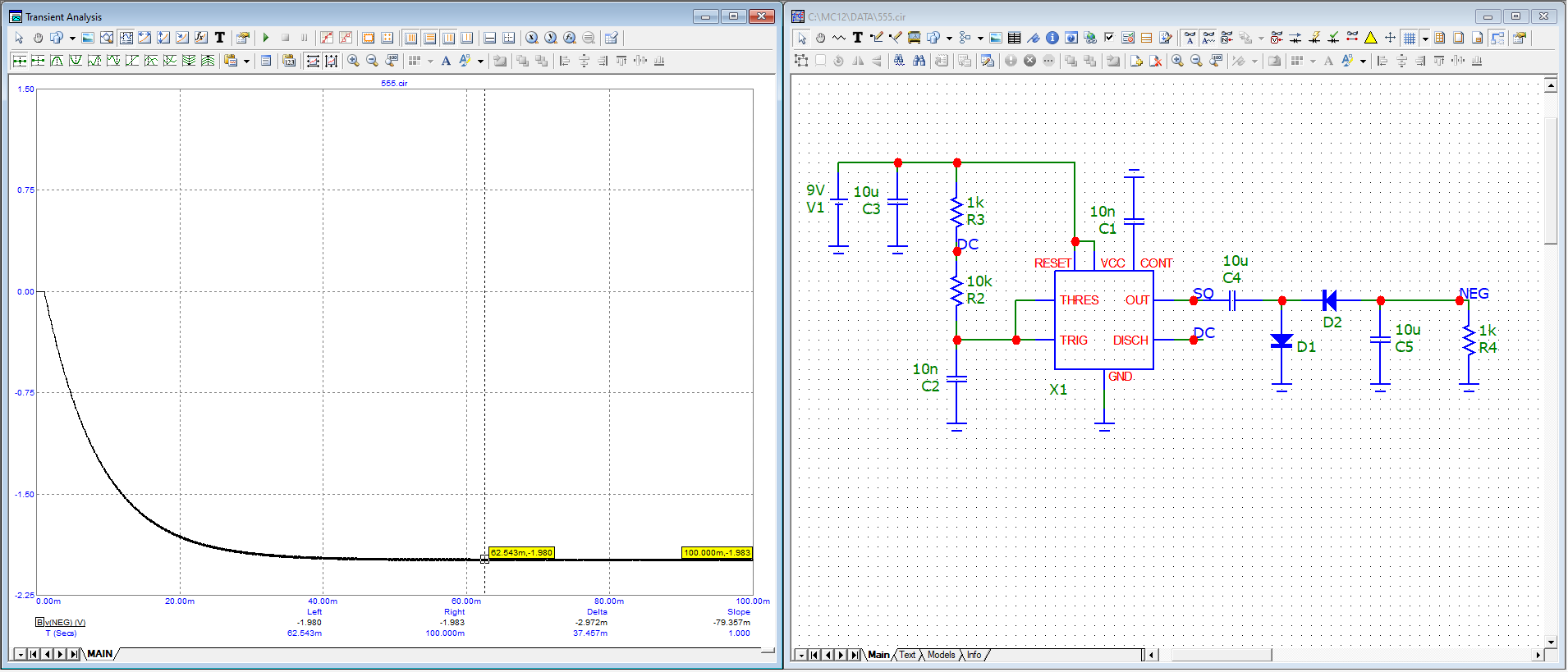

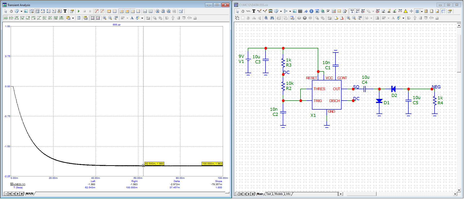

opampları negatif voltaj ile beslemek için aşağıdaki yapı sağlıklı çalışır mı?
Negatif üreteç çalışmıyor sanki. 1 kΩ yüke sadece -2 V verebiliyor. Proteus simulasyonda çalışıyor mu?
Negatif voltajı neden ürettireceksin? Çıkışta 0 V alabilmek için mi?

Proteusda denemedim. Henüz. Amacım 0 volt değil o 1.3v seyisinde kalsın. Amacım ayrı bir siyna jeneratoru çıkışı eklersem +/- aralıkta sinyal üretmek. Bu method ile sağlıklı negatif voltaj alırsam anahtarlamayı 555 yerine mcu ya yaptırım.

Baya hızlandım ben MicroCap'te :) Bunu cizmem ve simulasyon sonucunu almam 10 dakika sürdü.
Eğer aynı cihazın içinde bir de sinyal jeneratörü yapacaksan bence en iyisi trafoyu ona göre sarıp ikinci sargıdan negatif besleme üretmen. Bu negatife çeviren devrenin akım verme kapasitesi çok düşüktür. Çıkışta 0V elde etmek için bunun verdiği -2V yeterli olur ama.
3647 eklentisine bak
Düzeltme. Bu MC deki 555 macrosu kendi Vcc voltajını tanımlıyor. Benim 9V vermem farketmiyor, o kendi dahili tanımı olan 5V u kullanıyor. Bunun için aşağıdaki SPICE komutunu girmek gerekiyor:
.param V555_VDD=9
.param V555_VSS=0
Bunu da girince şimdi -5.45 V gibi alınabiliyor.
